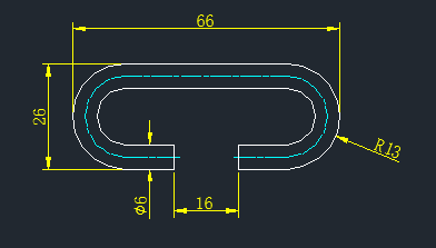

弧形中心线怎样画

在草绘界面面用偏移命令,再修改线型及颜色。我一般是这样做

你做草图的时候,每次都记住放置几何点的做图习惯,到工程图利用注释就可以自动生成中心线和轴线,
