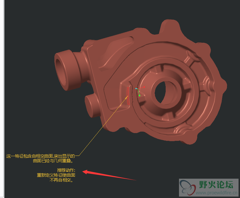

在creo3.0中导入外部文件.igs,首先已经对此零件进行了实体化,再想用实体化命令切割,但切割不了,怎么解决?哪位大神指教下

上PRT文件 实体化切除,你是用曲面还是用基准面? 用曲面的话得保证曲面外轮廓线不在实体内部

用基准面

把相交的曲面删除一下试试

发一下源文件
