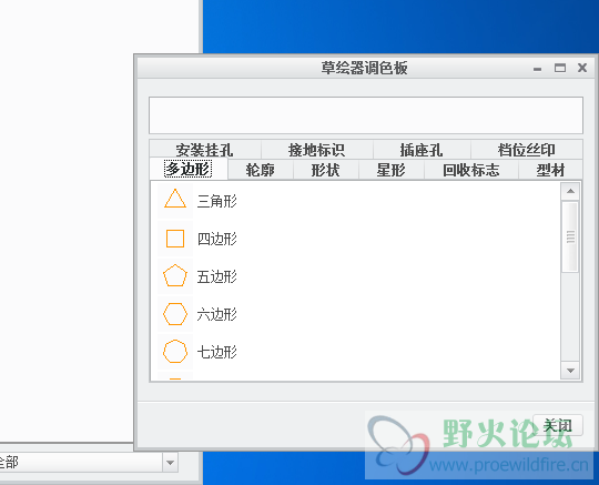

求教:在做截面相同的特征时,能不能直接从草图库里面调取一个,例如:SW中可以做成块来具体定义放草图的位置。假如一个型材的截面,求老司机指点一二!!!!!~

你可以保存到调色板里随时调用

数据来自文件 不是可以调用草绘

先设置调色板,然后设置好路径就可以调用的

一些常用图都可以定义成调色板,以后需要时直接调用,可以极大提高设计效率
