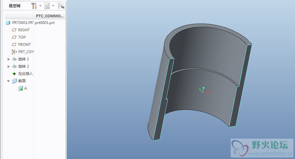

如图所示,两次旋转做出的两个圆柱,外径相同,内径不同,结果显示的就是外表面为一个整体,
工程图里也是一体的,有没有办法让外面的分界线显示出来呢?求各位大佬解释!

附图

发表于 2017-12-13 16:32 | 显示全部楼层
没有办法,想想自己做出个线出来

发表于 2017-12-13 17:47 | 显示全部楼层
实在是想要那个分界线,
修饰   草绘
试一下。

搞机械的,这么建模是因为这两个特征在实际中是焊接而成的,所以在图纸中要表达出分界线来,目前解决办法是建模时留出0.002的间隙,不知道有什么好的办法没。

发表于 2017-12-13 19:45 | 显示全部楼层
既然是焊接组合而成,
何不用组件来表达,
上下两部分分别做成两个零件,
再装配到一起,
分界线的问题也解决了。

发表于 2017-12-13 21:27 | 显示全部楼层
或者两者接缝处错开一点很小的距离进行旋转

主要是这样的焊接有很多,都在一张图里,不想拉太多的序号,以前用cad出图都是算成一个
