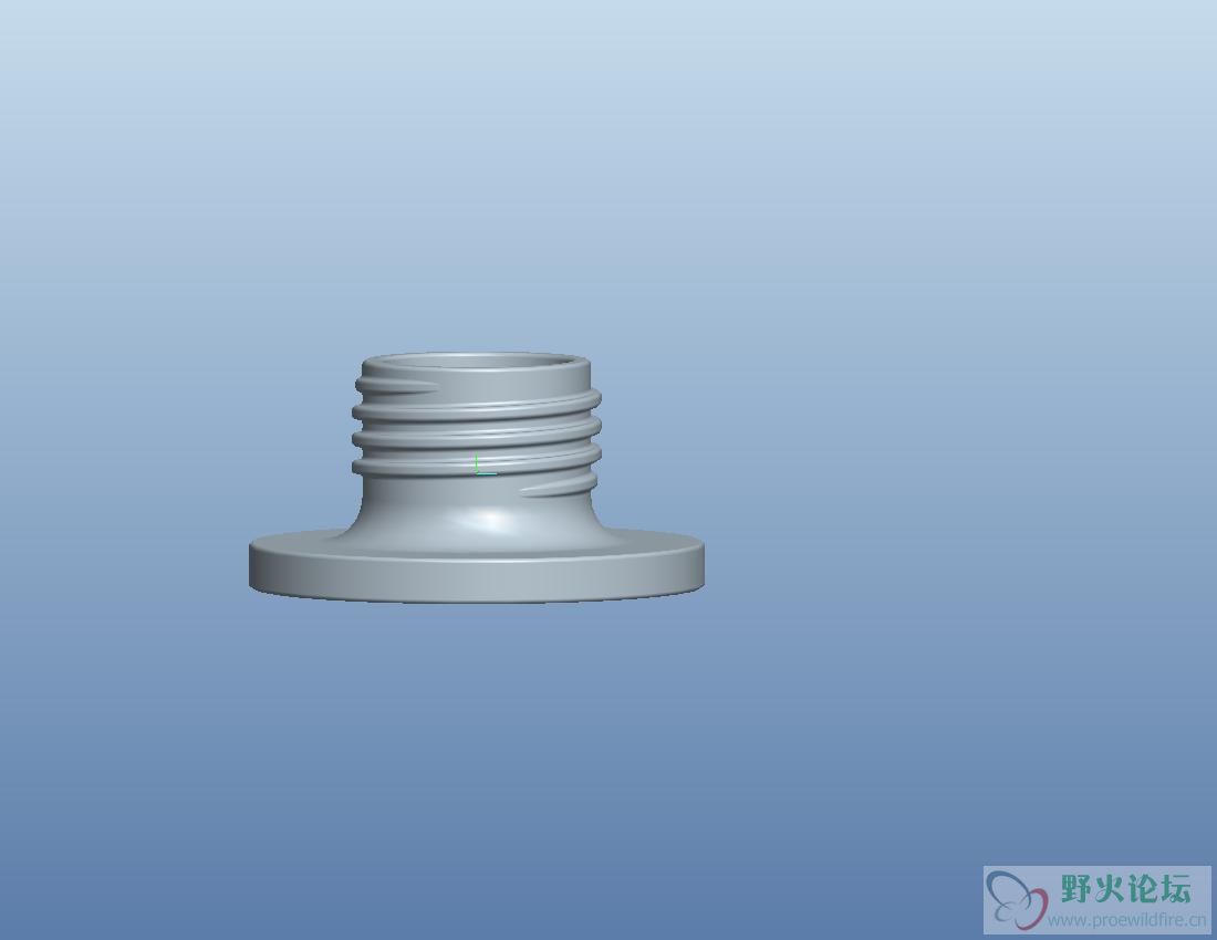

螺纹图档

发表于 2017-12-11 22:40 | 显示全部楼层
末端收尾漂亮,怎么做到的?

 楼主| 发表于 2017-12-12 11:21 | 显示全部楼层
zzcc-apple 发表于 2017-12-11 22:40
末端收尾漂亮,怎么做到的?
螺旋扫描路径的头端和尾端选择圆弧过渡即可,具体可以看prt图档

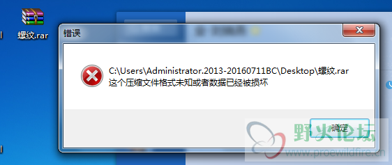

发表于 2017-12-12 15:32 | 显示全部楼层
解压出错,是什么问题, 我的是winRAR4.1版
