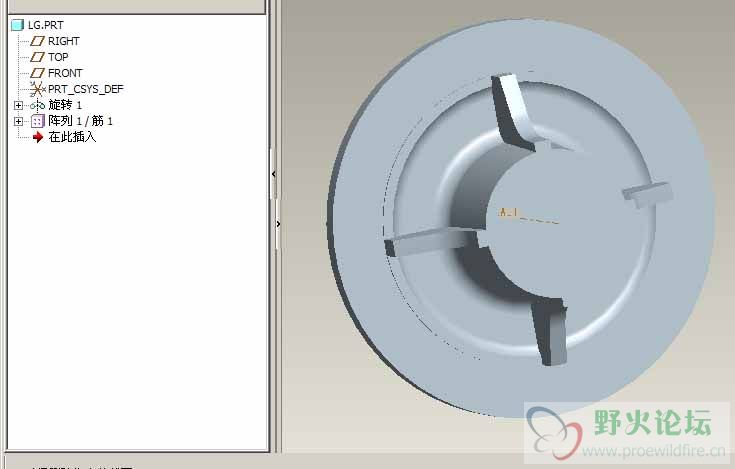

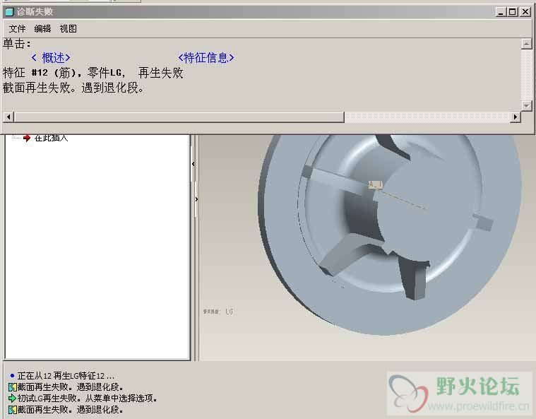

做了一个加强筋,然后选择基准轴环形阵列,阵列数量是4个,角度90度时是成功的。但如果阵列数量是6个,角度是60度时,就不成功了,提示截面再生失败,遇到退化段。我还试过阵列5个也不成功的。客户要求产品要6条加强筋的,各位帮帮忙啊??

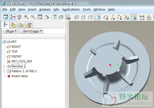

主要圆形旋转之后做参照的问题.
取消所有旋转面参照就可以了

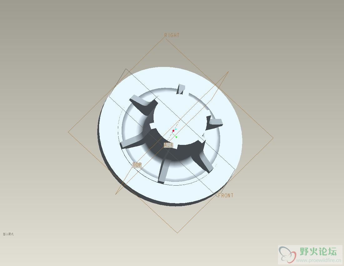

先在编辑菜单下选择 特征操作,再选择 复制,旋转 60°,然后再阵列刚才的特征看看~
