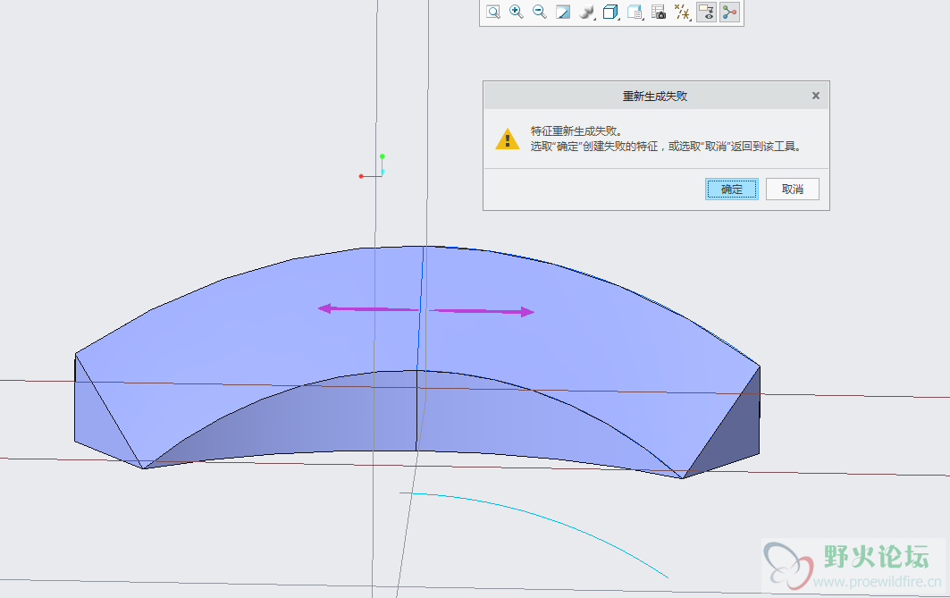

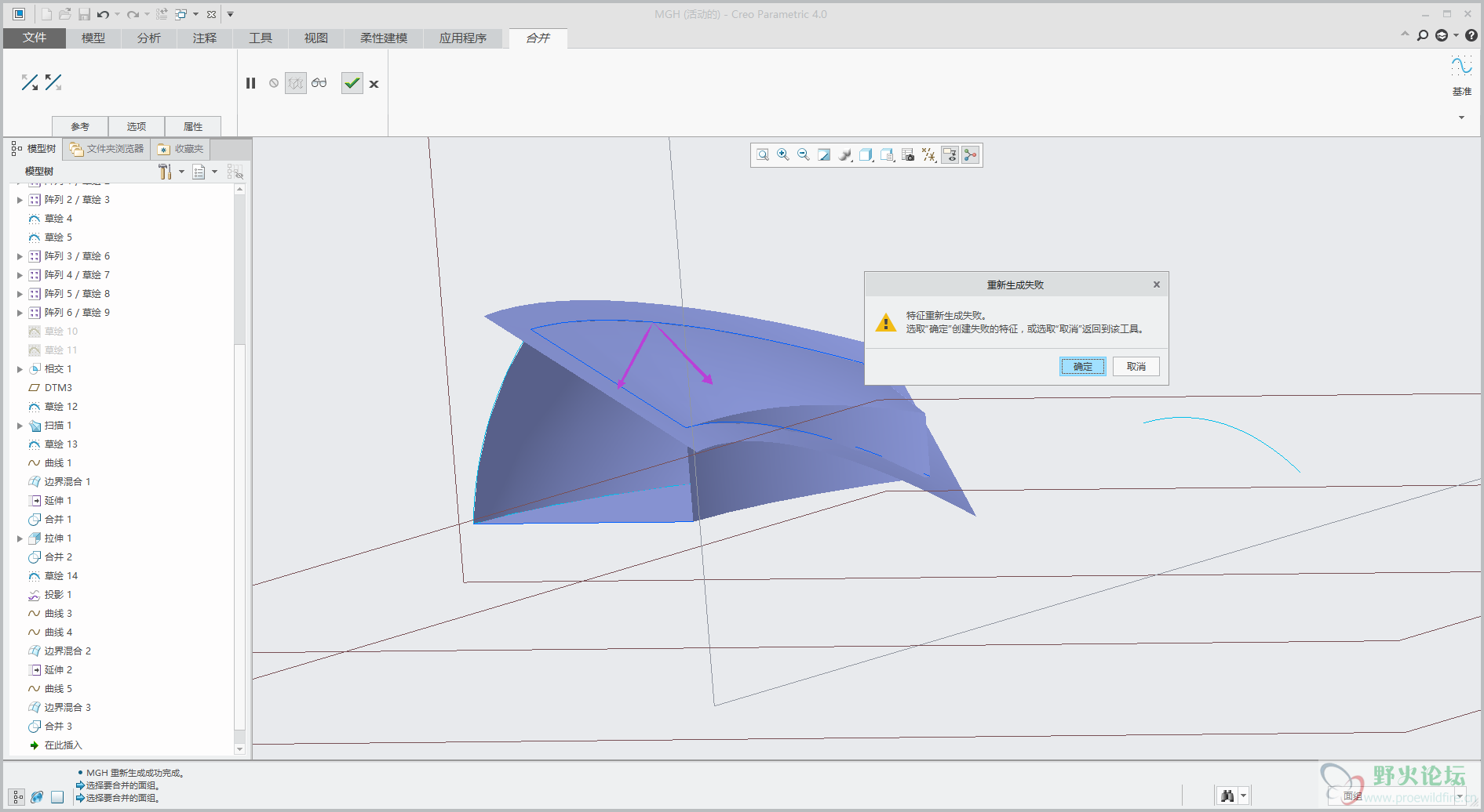

这个曲面是论坛里面的文件我,下载练习的,求大神们帮帮忙,指点一下哪里出了问题,版本是CREO4.0的
曲面合并不了

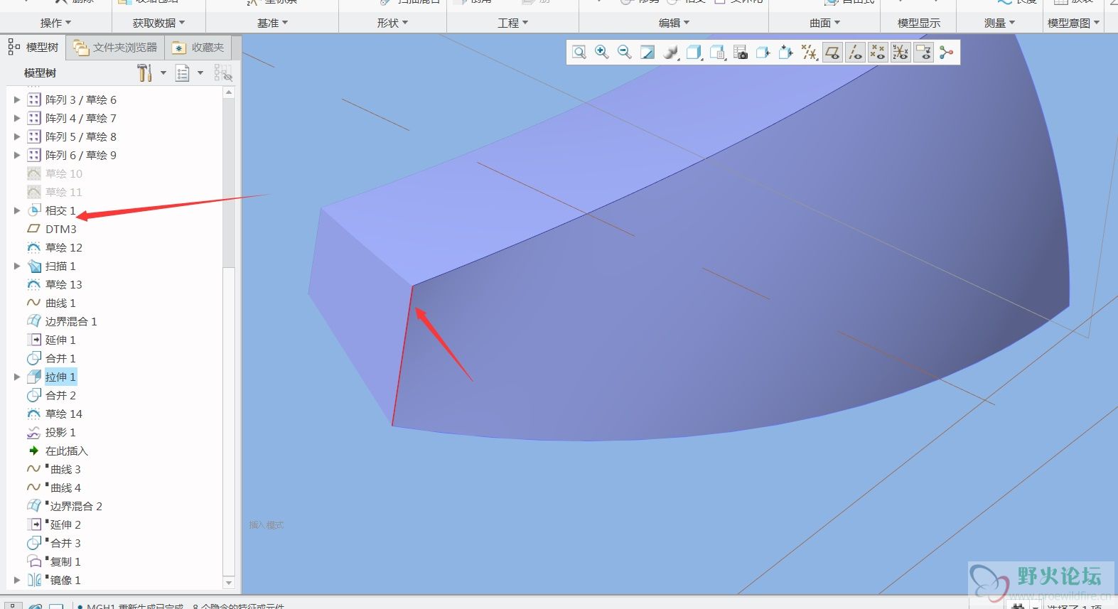

你原图有个小碎面,相交线没作好哇.还有参考没替换掉,困了不弄了
不过你要是不在意那小碎面,不追究原因,可以直接实体化了再镜像阵列什么的.
反正就你问的问题,就是前面我跟你说的多了那红色的面,所以合并不了曲面.

你尝试在选项里找到连接或相交试下合并,可能会成功。如果还不行,说明有缝隙。
977

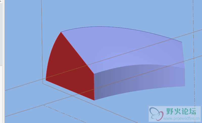

发表于 2017-12-1 22:03 | 显示全部楼层
因为多了个面,下图中红色的面,你在前面做右边曲面的时候,如果后面是要镜像的,中间这里的面就不用做出它来.

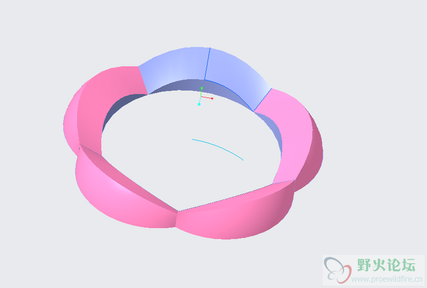

感谢你,愿意指点我,可是我取消你说的这个面,前面的一个步骤合并不了
这个是我要合并一个效果,最后我是要实体化的
我要合并的效果
我要合并的效果

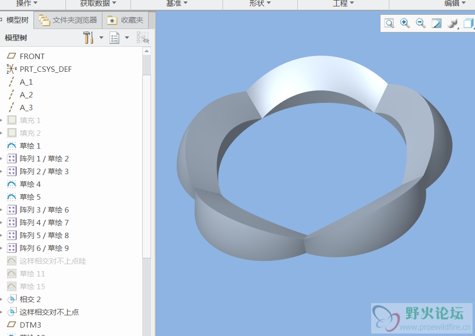

实体化之后再镜像,可以看下我附件
