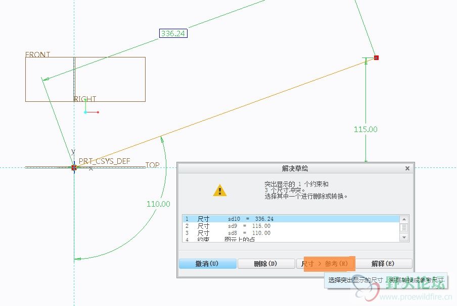

CREO3.0  怎么将测量尺寸直接变成后面变成有参考两个字   而不会和其他尺寸发生约束关系

选中尺寸,右键不放会出现对话框,转换为参考即可

正常的完全约束后,
再标注你做为参考的尺寸,这时会有约束冲突的弹窗,
选中你想做为参考的尺寸,点那个“参考”
试一下。

支持4#楼做法。
