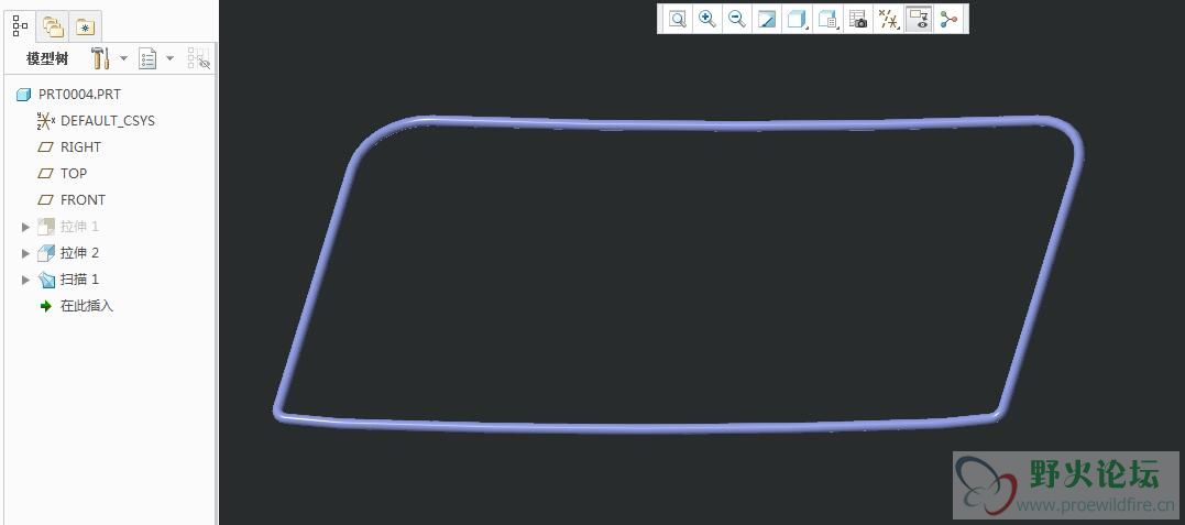

[练习] 轨迹扫描终极难度练习来啦啦啦~~~

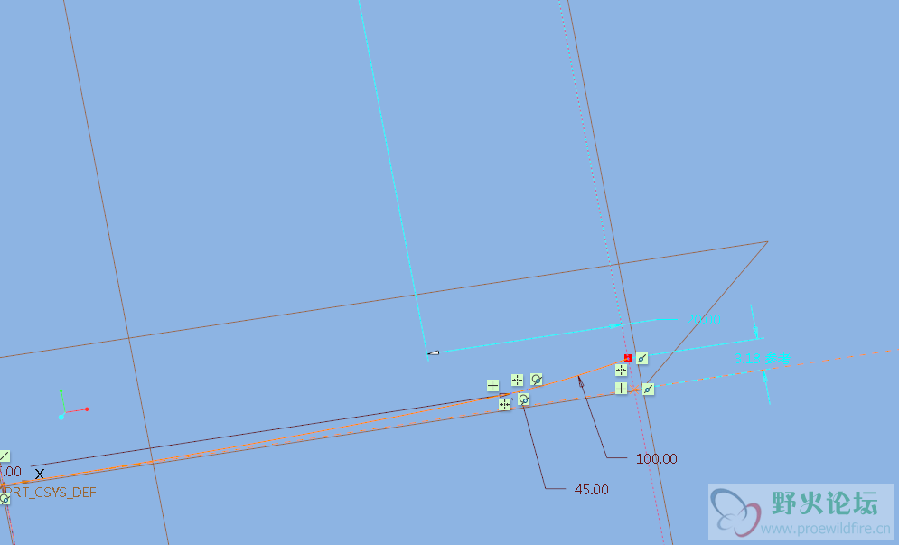

发表于 2017-11-30 11:02 | 显示全部楼层
xiaohu888 发表于 2017-11-30 10:57
都可以,你明白它的原理就能理解了。这两个尺寸只是调整这几条线的高低,对生成这个实体没有关系,你可 ...
.....不一样的啦,尺寸不同,你左视图看就会有高低不同的,你自己试试了
518
640

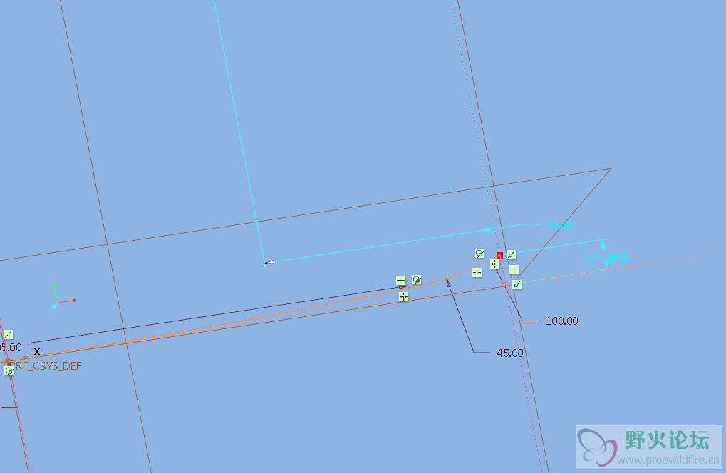

发表于 2017-11-30 11:03 | 显示全部楼层
iskgjj 发表于 2017-11-30 10:49
不行的,你怎么确定它是25.46嘛,为什么不是26不是27... 所以我说缺少了尺寸
从图中你看看,这两个尺寸,只是影响离某一个面的高低,并不影响实体大小尺寸。
977
173
1765
发表于 2017-11-30 11:08 | 显示全部楼层
自己看那个参考尺寸,产品是三维的,对长宽是没影响,但是影响了高度

像这些题目懂方法就行了,别太纠结有没有少尺寸,没什么意义。

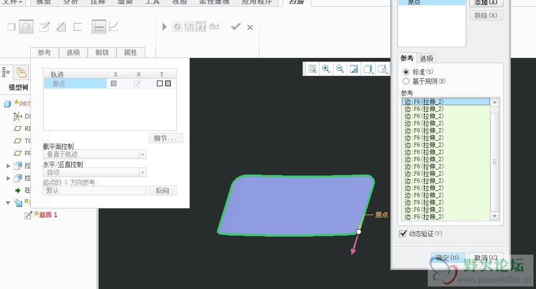

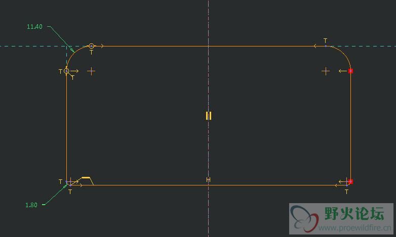

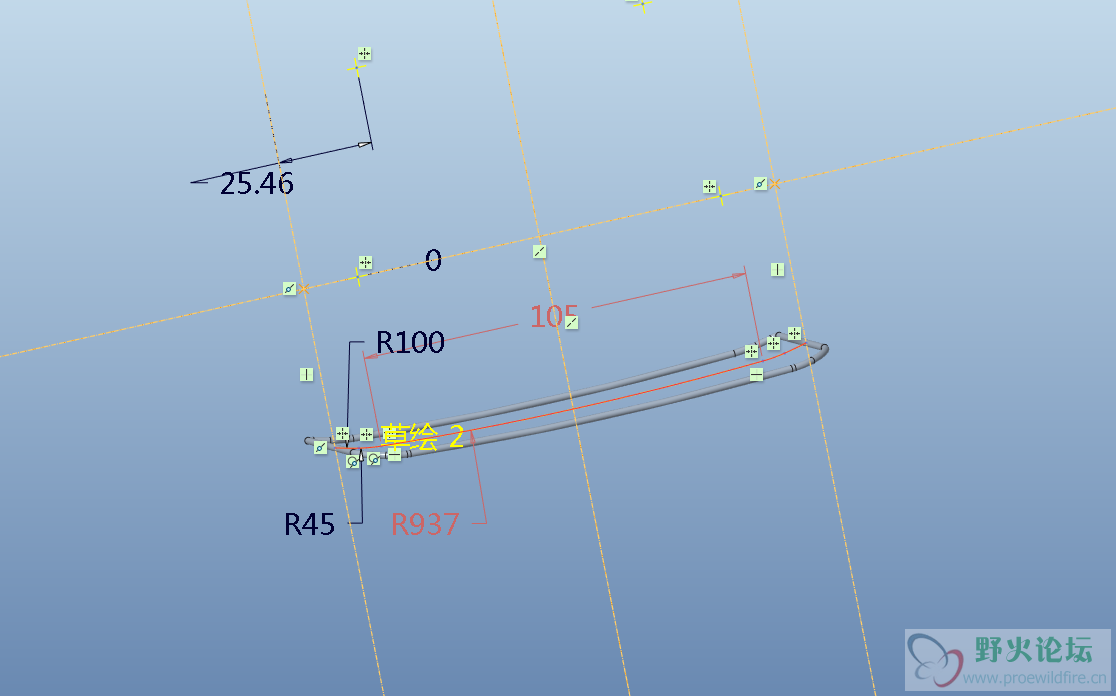

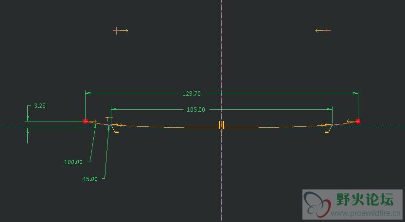

发表于 2018-2-24 00:42 | 显示全部楼层
非常简单的一个练习,增加一个高度约束尺寸,三步搞定
1.拉伸曲面,草绘尺寸如下图
2.拉伸裁剪曲面,草绘如下图
3.扫描,选取曲面边链为轨迹
4.最终成型效果
