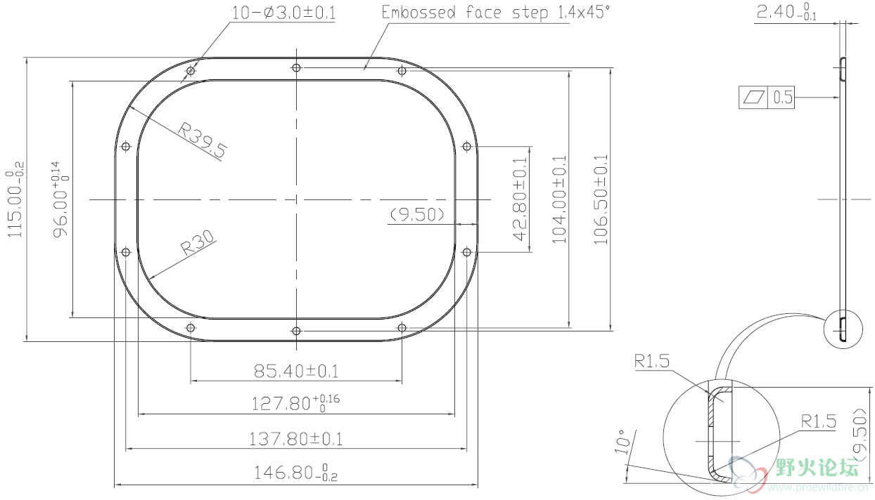

来来来,来个有点挑战的建模...

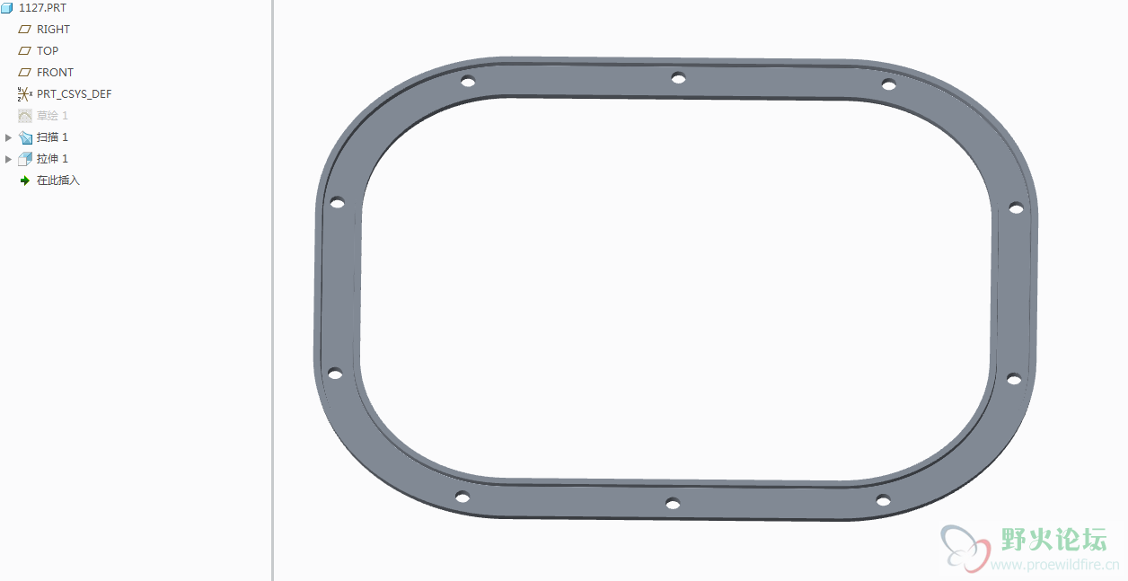

加厚扫描

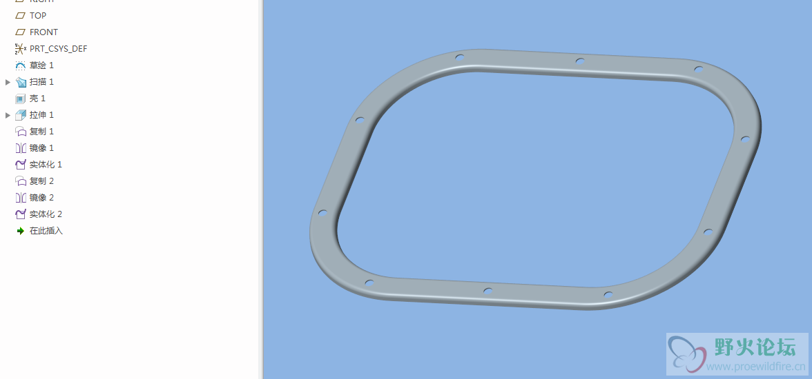

扫描,然后加厚,然后拉伸切除
68
发表于 2017-11-27 10:19 | 显示全部楼层
扫描外形+拉伸切孔,两步可以搞定

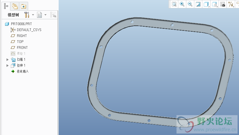

发表于 2017-11-27 10:50 | 显示全部楼层
看看我弄的
prt0006.prt.rar
131.57 KB, 下载次数: 8
262
373
发表于 2017-11-27 10:51 | 显示全部楼层
扫描--拉伸
178
250
