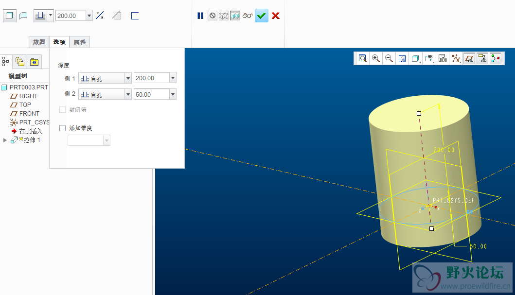

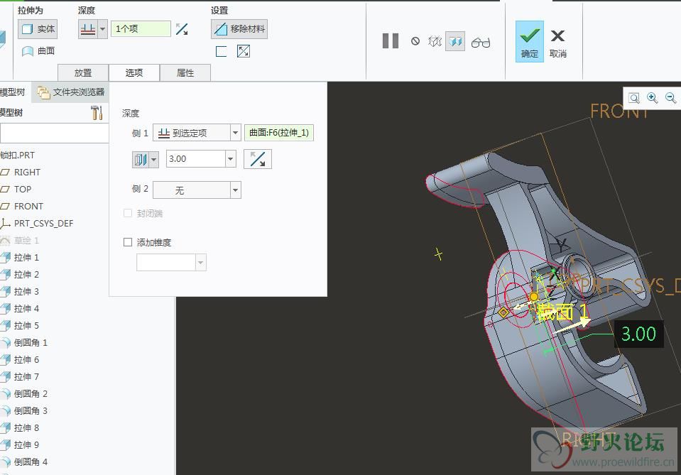

[求助] CREO拉伸时能不能从指定距离处开始拉伸???

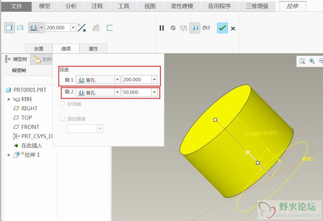

发表于 2017-11-20 13:58 | 显示全部楼层
拉伸选项,通过侧二设置一个值就可以从指定位置拉伸了。
这样拉伸出来的高度只有150,楼主估计不是想问这个吧!

发表于 2017-11-20 20:08 | 显示全部楼层
可能你需要创建一个草绘基准平面来拉伸

 楼主| 发表于 2017-11-22 09:01 | 显示全部楼层
为什么我拉伸出来的就是在两侧

发表于 2017-11-22 18:52 | 显示全部楼层
yrd 发表于 2017-11-22 09:01
为什么我拉伸出来的就是在两侧
你的第二侧输入负值就可以了,也可以在绘图中选择白色小方框反向拖拽。

 楼主| 发表于 2017-11-23 08:49 | 显示全部楼层
不知道问什么,输入负值和拖动都是在平面的两侧,没办法
152
209
发表于 2020-3-29 14:25 | 显示全部楼层
6.0有这功能
