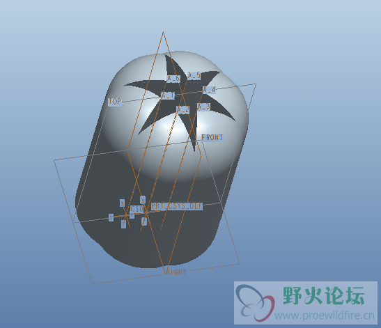

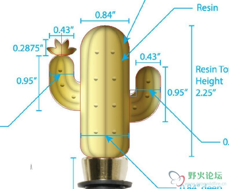

小弟基本功不是很扎实,会的大神勿喷,给个思路,有教程更好,抱拳了
这个是本论坛求助的,我试了下,画不出来,所以求大神支招给个思路
我用的旋转阵列,连主题都画不出来,大神给个思路

发表于 2017-11-17 10:44 | 显示全部楼层
直接扫描是不是就可以了啊

发表于 2017-12-15 18:49 | 显示全部楼层
先用曲面拉伸,然后用边界曲面

发表于 2018-12-25 09:30 | 显示全部楼层
大面,圆轨迹关系式控制扫描一步到位,五角星直接拉伸切即可
