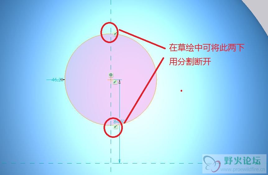

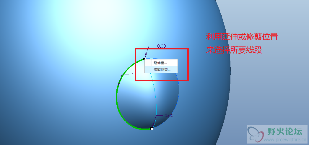

投影圆和曲线边界混合怎么选中投影圆的一半,。。。。一个鼓起来的曲面,我看有的视频是那样做的,混合的时候选中圆的一半,选另外曲线再选圆的另一半,三个链直接混合了

发表于 2017-11-16 11:22 | 显示全部楼层

发表于 2017-11-16 14:05 | 显示全部楼层
加点,曲线剪切,分两端
发表于 2017-11-16 17:03 | 显示全部楼层
2楼回复的非常正确,
