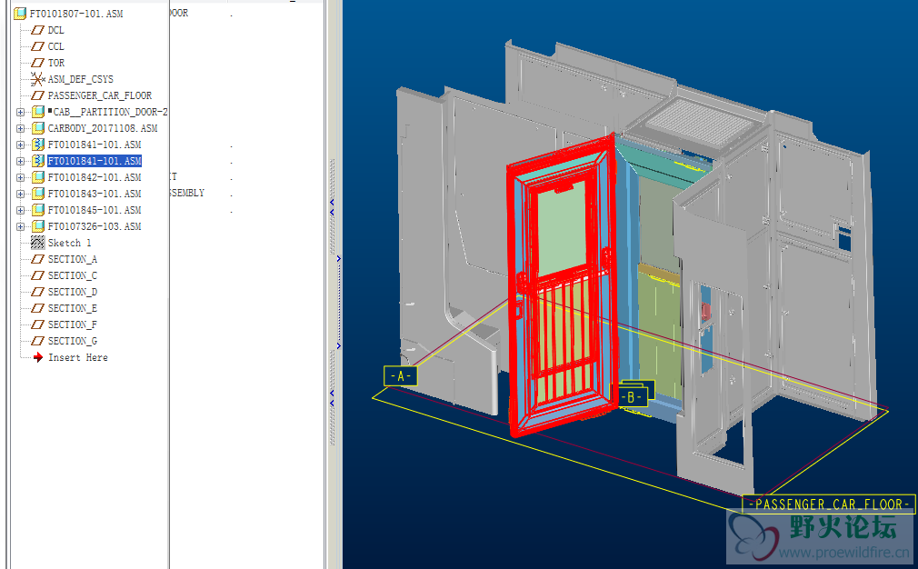

做一个装配体,里面同时加了几个虚拟件(仅仅供参考),实际BOM中不包含这几个虚拟件,如何修改参数,让组件计算出的质量不包含这几个虚拟件?或者有什么别的方法不?
ps:不能用隐含(suppress)的方式处理,虚拟件要在图纸中显示

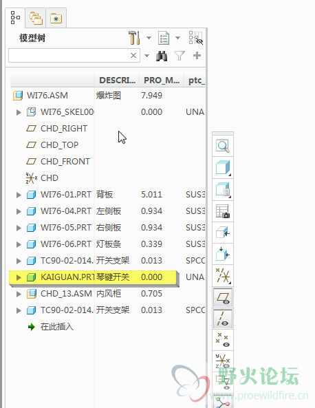

把你的虚拟件改成曲面

能不能详细点,还有这种方法对组件里的子组件适用不?
如下图,我的总装里多装了一个FT0101841-101,红色加量的那个我想不计算他的质量,有什么办法不?
