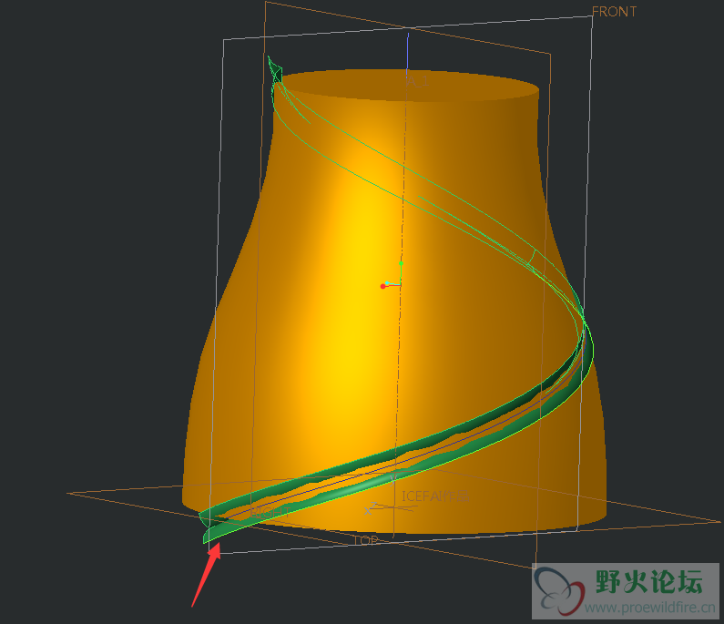

在creo3.0版本中,用曲面进行实体化后,此曲面消失了,怎样才能让这个曲面出现??

在实体化前先复制一个然后再实体化后面就会出现那一张曲面

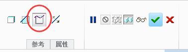

想要片体留下来了应该要用这个功能吧
