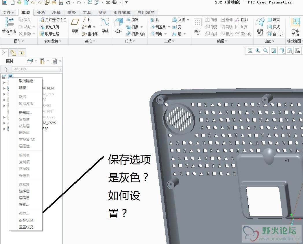

求助各位大师帮忙。谢谢
如图
如图

就点保存状况就行了,就可以保存你在层树里面的更改。

点保存状况没用,下次打开时还是看到曲面,

先点击保存状况,再保存模型

看截图,
貌似楼主点错了位置,点了“层”,
要选中要更改状况的层,(那些英文的)
然后
点隐藏或取消隐藏,然后再点保存。
