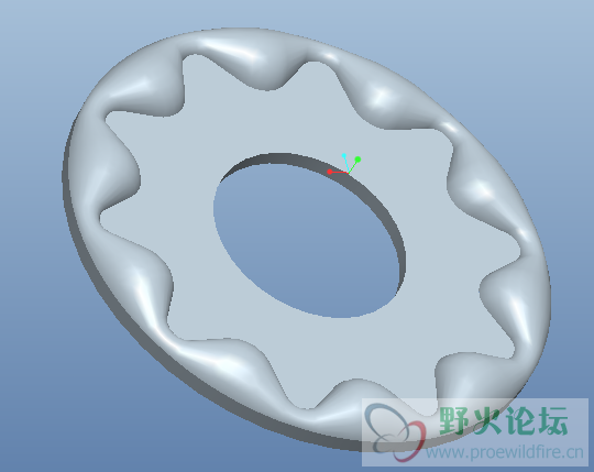

麻烦给一个带文件的答案,谢谢

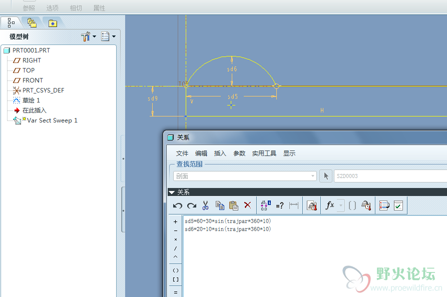

发表于 2017-11-3 10:19 | 显示全部楼层
我是用这个关系式做的
sd5=60+30*sin(trajpar*360*10)
sd6=20+10*sin(trajpar*360*10)
pro-e 5.0文件
PP01.prt.rar (240.37 KB, 下载次数: 24)

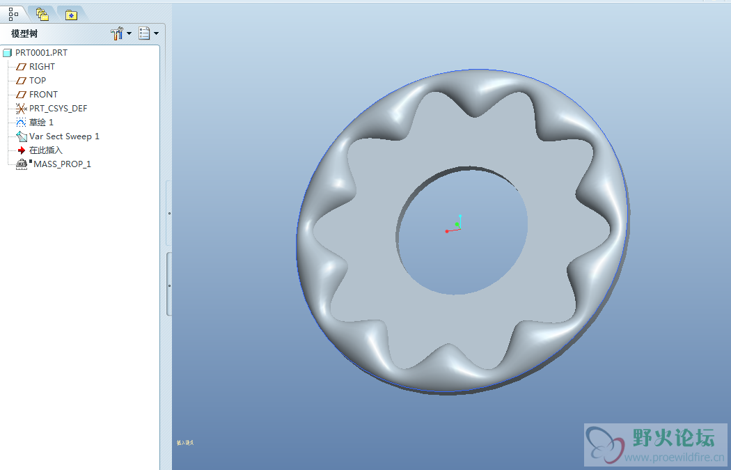

发表于 2017-11-3 11:07 | 显示全部楼层
如附件
11.prt.rar
128.56 KB, 下载次数: 25

用关系式  变截面扫描,

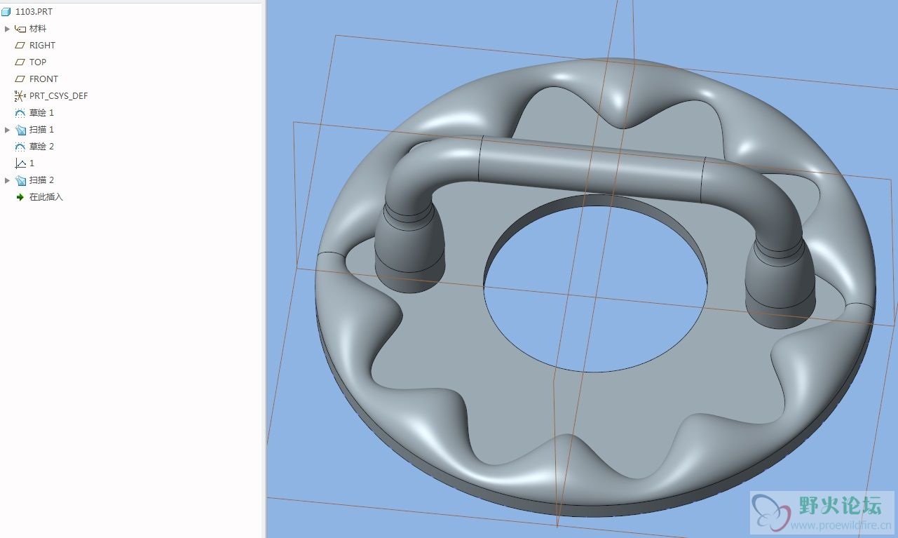

发表于 2017-11-3 13:28 | 显示全部楼层
这个题见过好多次喽,论坛好像也有
1103.prt.rar

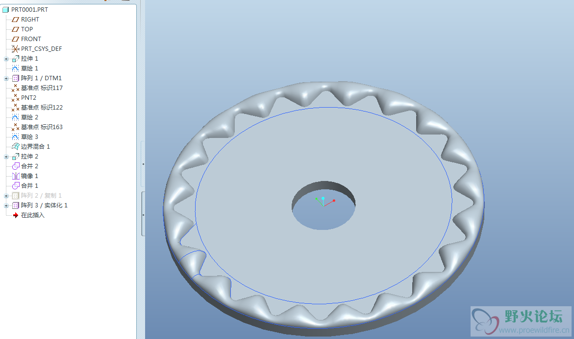

发表于 2017-11-3 16:33 | 显示全部楼层
勤能补拙
prt0001.prt.rar
109.74 KB, 下载次数: 6
