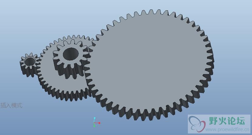

由于才疏学浅从来没有接触到过变位齿轮,关于变位齿轮的计算也是看的一头雾水,也不知道creo怎么做变位齿轮,目前我手里有一个样品,其中主动齿轮为11、13齿,被动齿轮45、51齿,测量51齿外圆大概是63.5左右,13齿外圆19.2左右,由此计算出来模数应该为1.25,按这个模数计算齿顶圆应该分别是16.25与66.25,那这个变位系数是怎么算的,creo怎么建模
齿轮是这样的两级传动,我按标准做出来是根切的
229

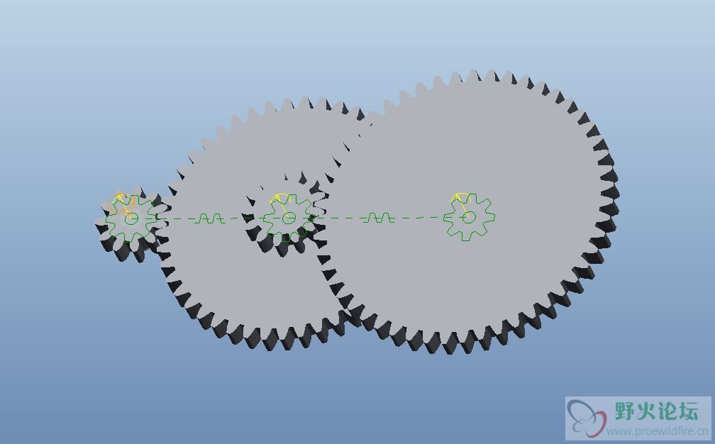

这样行不行?
相咬合的齿轮只要模数保持一致就行了,变位系数好像影响不大
装配时搞清楚相互作用的齿轮分度圆是多少(分度圆=齿数*模数)
里面的齿轮是参数化的,可要根据需要调整 参数
附件受限512KB只好压缩成10个小包了
