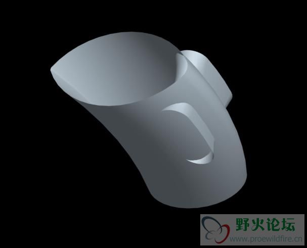

求高手不吝赐教!
果汁杯模型
果汁杯模型

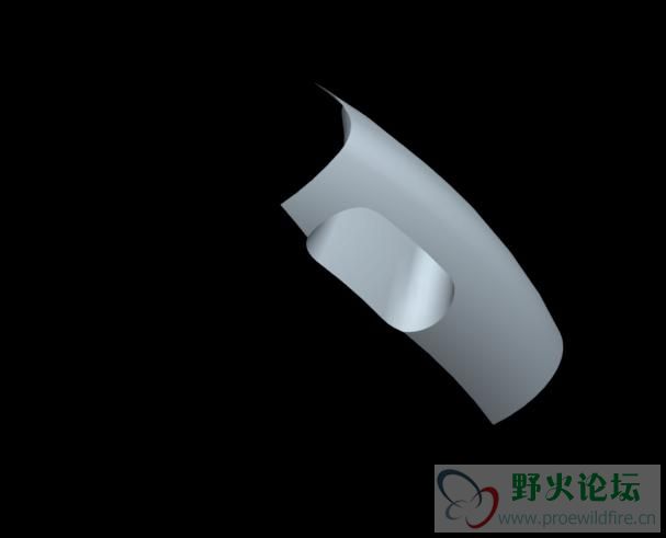

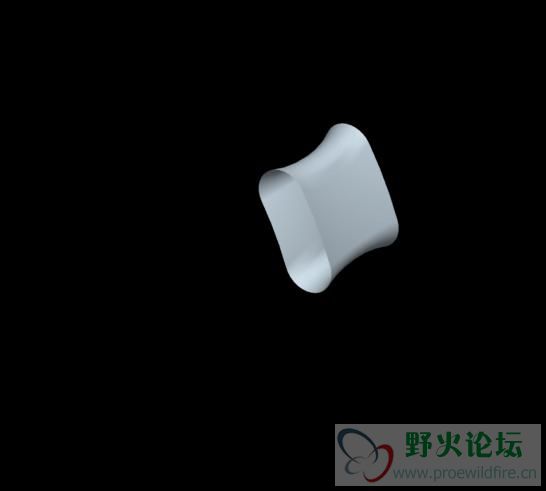

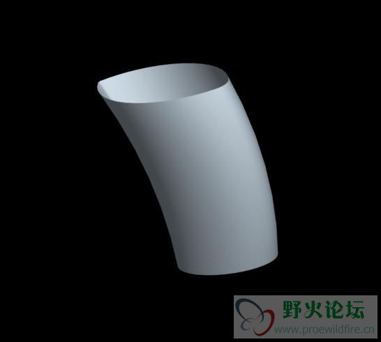

第一曲面
第一曲面
第二曲面
第二曲面

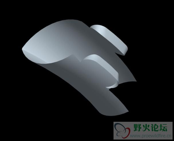

曲面合并前
曲面合并前

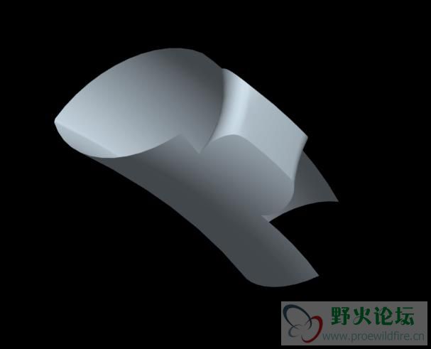

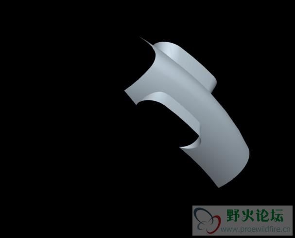

 楼主| 发表于 2008-11-6 13:47 | 显示全部楼层
继续上图
接着刚才的图
合并第一种情况
合并第一种情况
第二种情况
第二种情况
第三种情况
第三种情况
第四种情况
第四种情况
 楼主| 发表于 2008-11-6 13:48 | 显示全部楼层
合并不出来
这四种情况都不与原图形相符合
求高手指点一下,看怎么修改

发表于 2008-11-6 14:14 | 显示全部楼层
你只要把第二曲面二条边向二边延伸就OK了!

发表于 2008-11-6 14:18 | 显示全部楼层
回复 楼主 的帖子
从你自己画的图看,当你将两个面放一起的时候(你的图从上往下数第四张,写有合并前),你的那个小面没有完全横穿那个大面,所以在合并前需要先将曲面延伸。超出大曲面以外,然后再合并就OK了。

小曲面最好要横穿大曲面,不然容易出问题。
