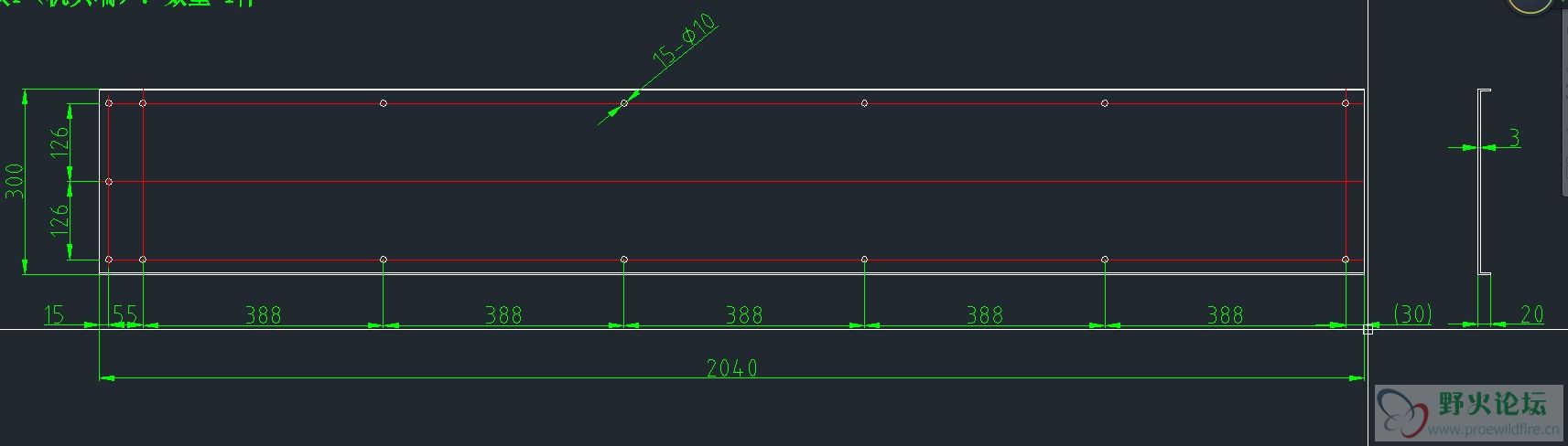

如图:孔间距不一样,如何快捷画出?能阵列后再阵列吗?

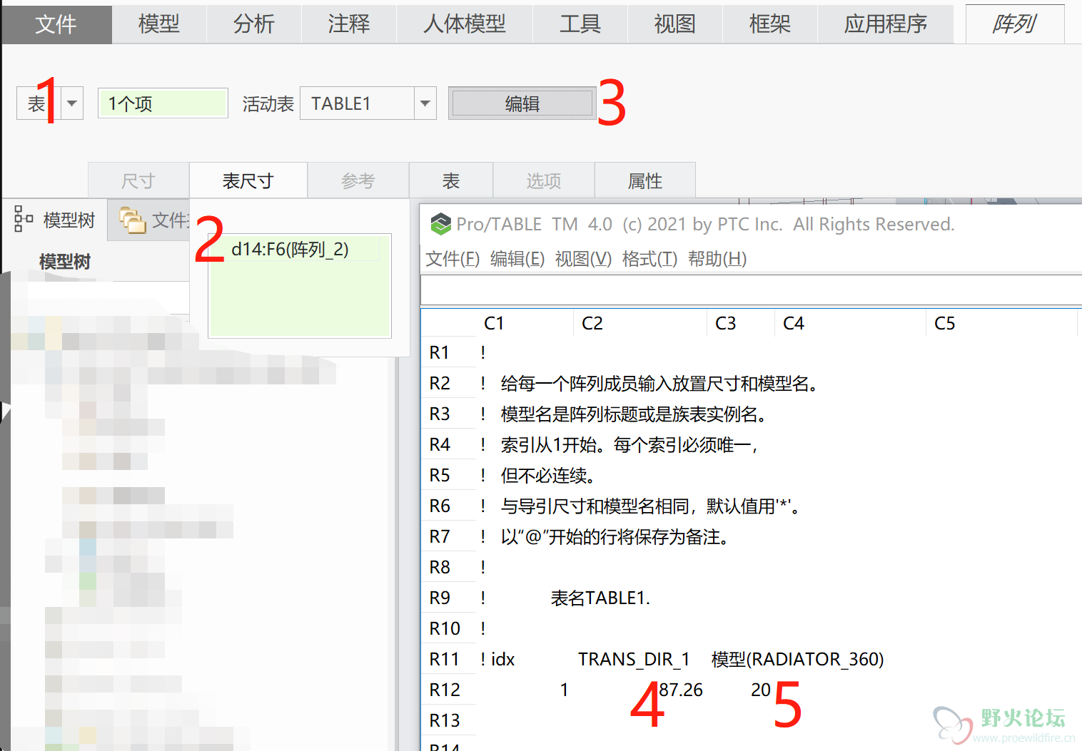

发表于 2021-7-29 17:31 | 显示全部楼层
用“表”阵列方式,可以在“编辑”里,编辑不同点的距离,然后记得保存编辑、
就可以整列出距离不等的效果了(如图操作)
