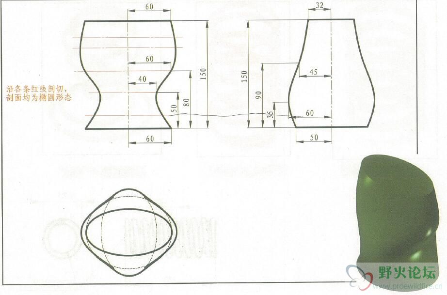

发表于 2017-11-2 09:36 | 显示全部楼层 |阅读模式
悬赏10金钱已解决
介个

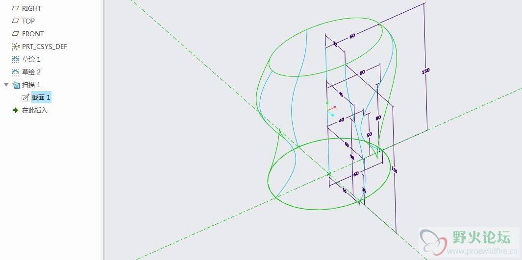

发表于 2017-11-2 10:42 | 显示全部楼层
勾线画面

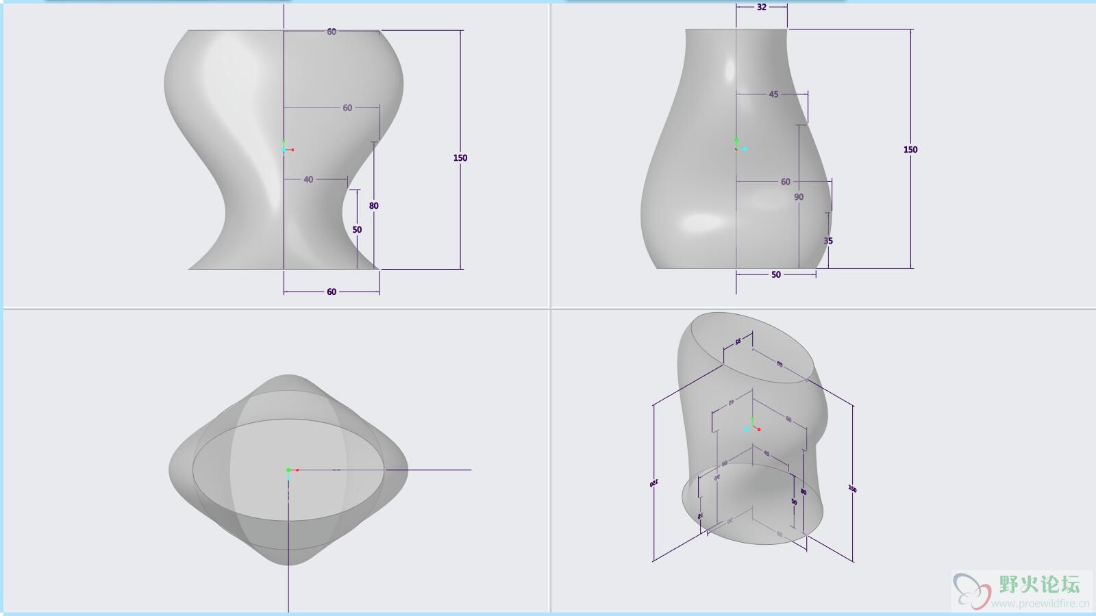

发表于 2017-11-2 10:44 | 显示全部楼层

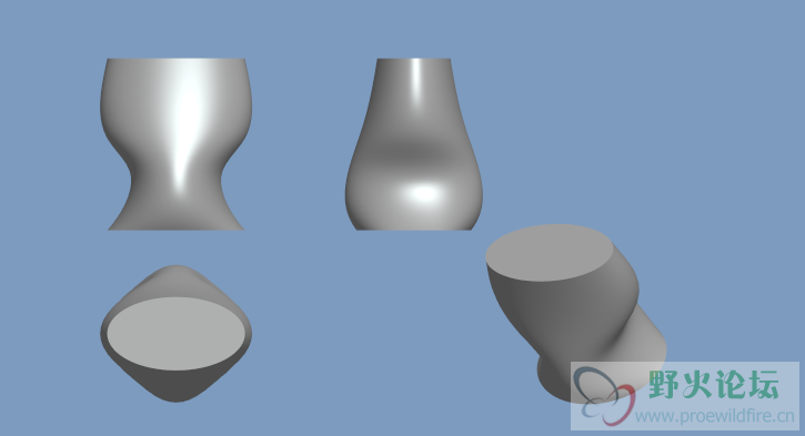

发表于 2017-11-2 13:02 | 显示全部楼层
扫描做出来! pro e 5.0文件
kk1.prt.rar (211.06 KB, 下载次数: 15)
