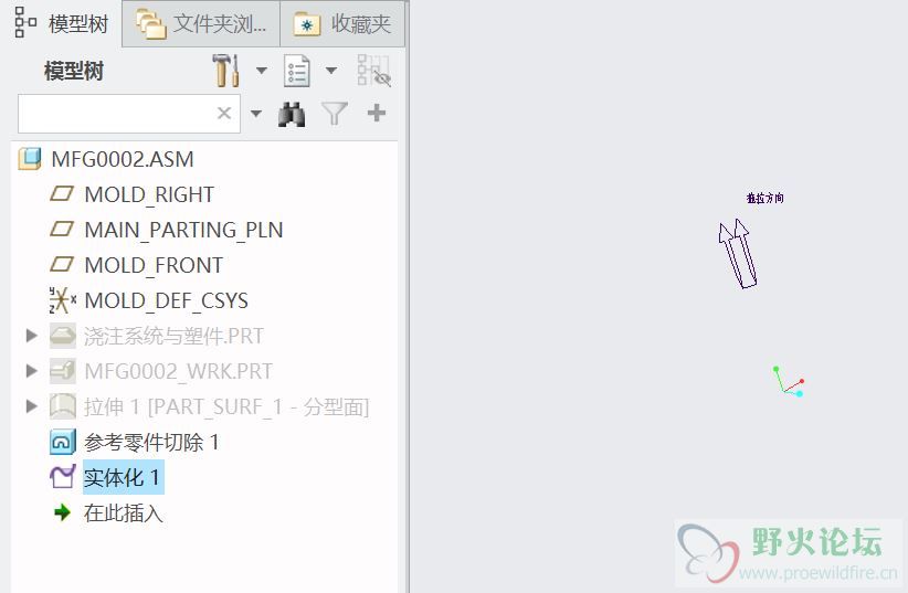

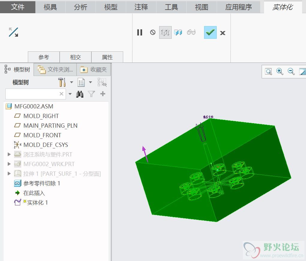

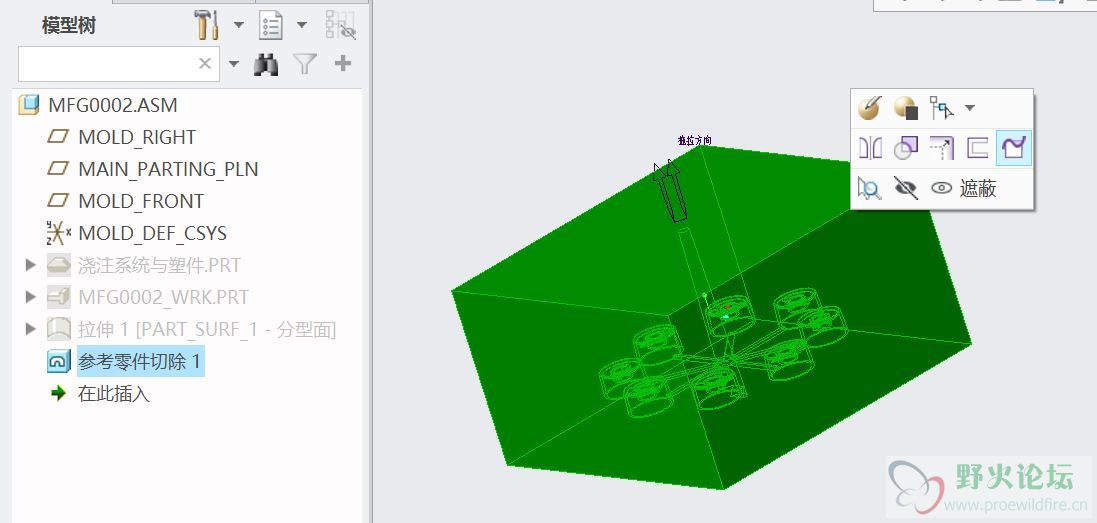

还是买本CREO模具设计的书吧,上下模体积块变成部件不是用实体化命令的而是用模具元件命令来做的。用CREO来做模具过程的基本流程都还没了解。
