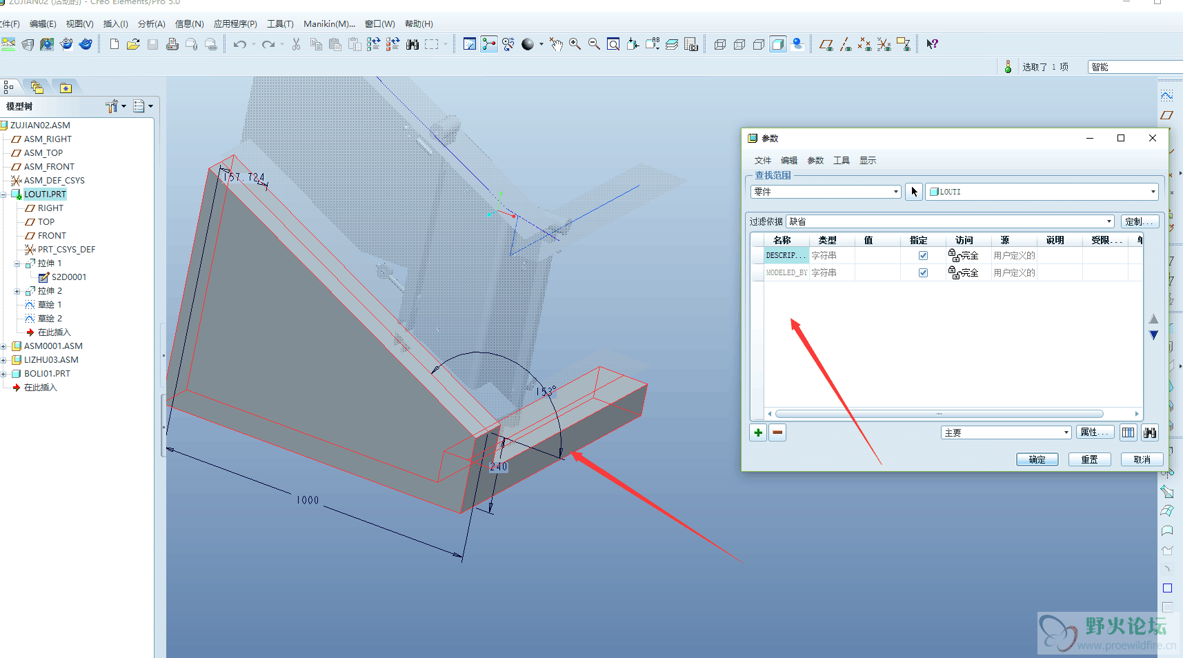

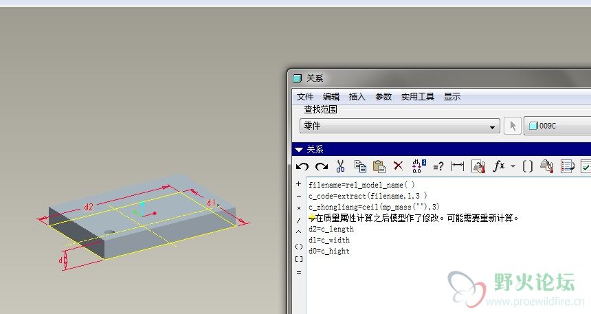

如何在参数里控制零件尺寸,控制尺寸与环境有关系吗?比如零件激活环境,组件激活环境

直接利用关系将所要求的尺寸参数化即可

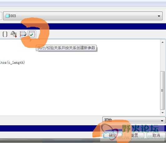

发表于 2017-10-28 09:58 | 显示全部楼层
在“关系”里面写赋值语句,
进入“关系”内后,点击相应的尺寸,d2,d3等之类的会进入界面,
如键入
d3=length
length=20
点上面的对勾,校验后,删除“length=20”,再次点对勾,校验后,再点下面的确定,
这时,你再次打开"参数"界面后,length参数已经在参数列表里面了,后面的值为20,可以修改。
在“关系”里面,以同样的方法,可以建立其他参数。
试下看。

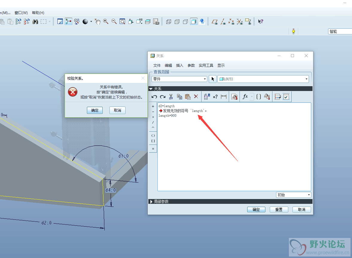

 楼主| 发表于 2017-10-28 10:23 | 显示全部楼层
我的不对耶,是单词不对吗?
是英文单词不对吗?
是英文单词不对吗?

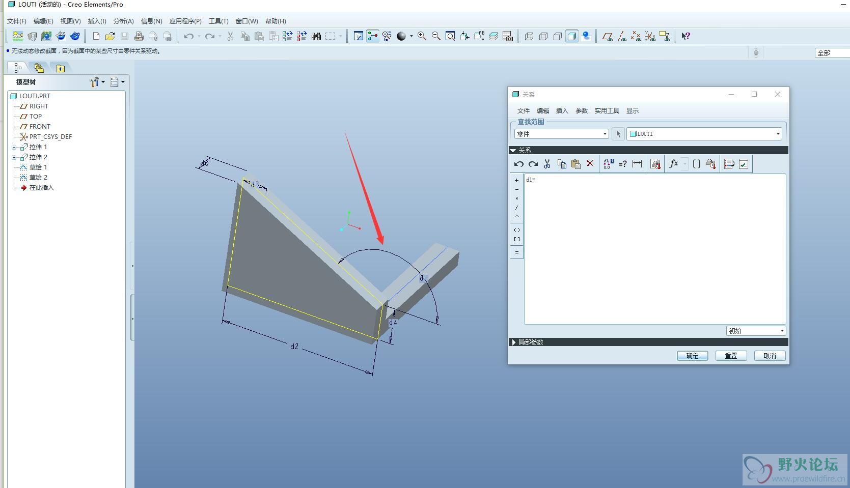

 楼主| 发表于 2017-10-28 10:29 | 显示全部楼层
求大神帮我写个完整的关系
帮我写个完整的关系,谢谢拉,这个是d1是修改角度的

发表于 2017-10-28 10:58 | 显示全部楼层
不好意思,误导您了。
先不写d2=length,没定义length肯定显示无效符号。
length=900,
可以一次性的将你要参数控的项全部写完,
对号,校验,删除刚写的等式,再次对号校验,确定。
这种方法适用于批量加参数。(可以先在记事本全部写好,复制粘贴进来)
这时再次进入关系写
d1=……
d2=……

 楼主| 发表于 2017-10-28 15:01 | 显示全部楼层
大哥 ,您能画个简单模型,写一下参数吗?谢谢了

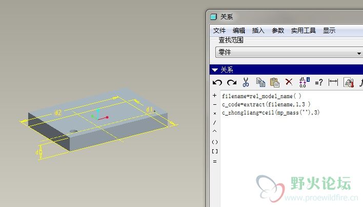

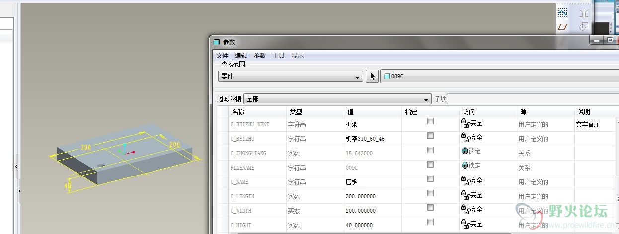

发表于 2017-10-28 15:16 | 显示全部楼层
见下图
仅供参考。

 楼主| 发表于 2017-10-28 16:46 | 显示全部楼层
搞会了,谢谢你呀,不知你取名字为什么要在前面加个C_呢?,习惯吗?
