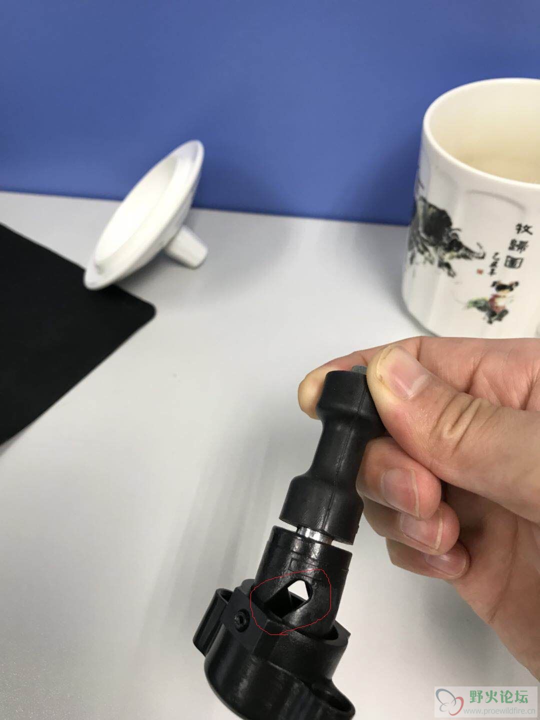

万能的坛友,请教一下,如图所示,红色区域内有一个螺旋状的拉伸缺口,用于插入销轴,销轴可以在缺口内延组件轴向旋转(公转非自转)从而实现升降。不知道CERO3.0怎么样可以画出这一特征?另外说句题外话,这个结构是怎么称呼的,常常用在什么上面呢?多谢!

发表于 2017-10-24 09:00 | 显示全部楼层
你找一个口红拆开,里边类似的结构,别问我为啥知道,正在网上找同款的

 楼主| 发表于 2017-10-24 09:44 | 显示全部楼层
你说的有道理,模型知道怎么画吗?那个像螺旋的拉伸特征

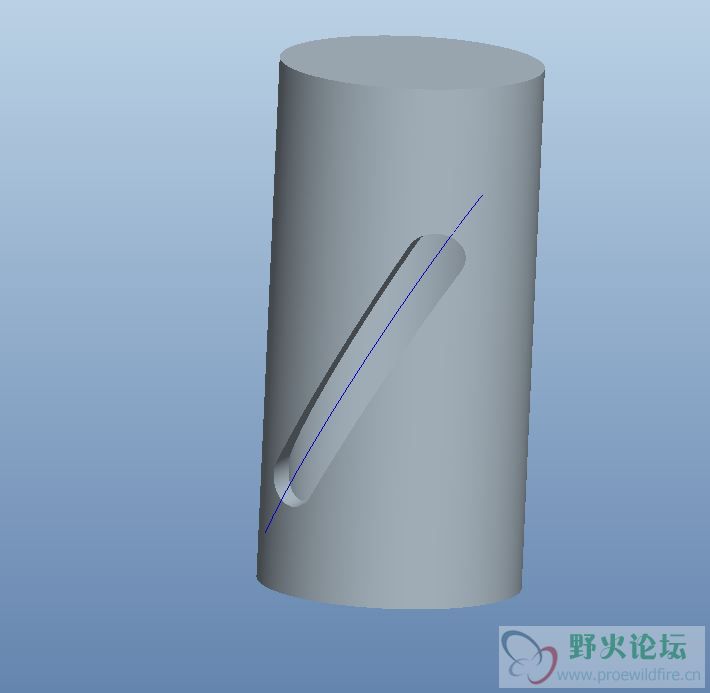

发表于 2017-10-24 10:03 | 显示全部楼层
prt0001.prt.rar

发表于 2017-10-24 15:22 | 显示全部楼层
先计算好行程,然后螺旋切除

发表于 2017-10-25 00:11 | 显示全部楼层
投影可能会使长度改变
建议改成包络(WRAP)方式
线条长度不变
再行扫描去除
