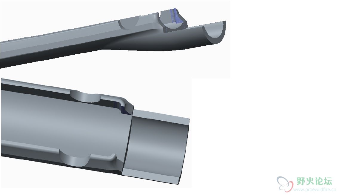

由图片看,已经是板壳类零件了,没明白什么意思。
还要再抽壳吗?

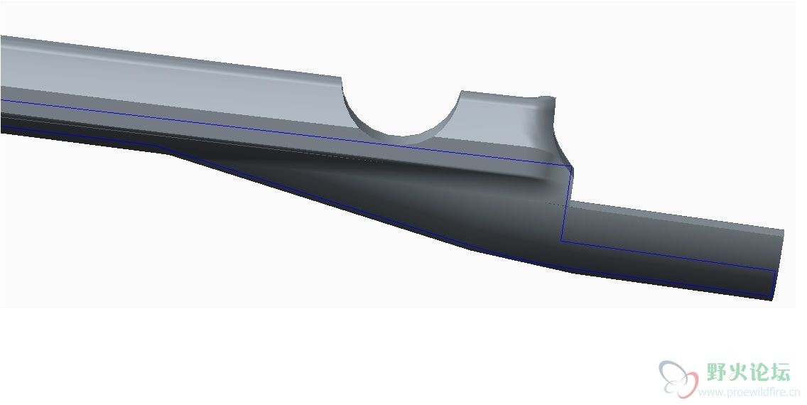

是塑胶机壳零件, 因为校位处有好几个曲面, 现在还是很厚的胶厚, 不知道怎么减胶做料厚了.

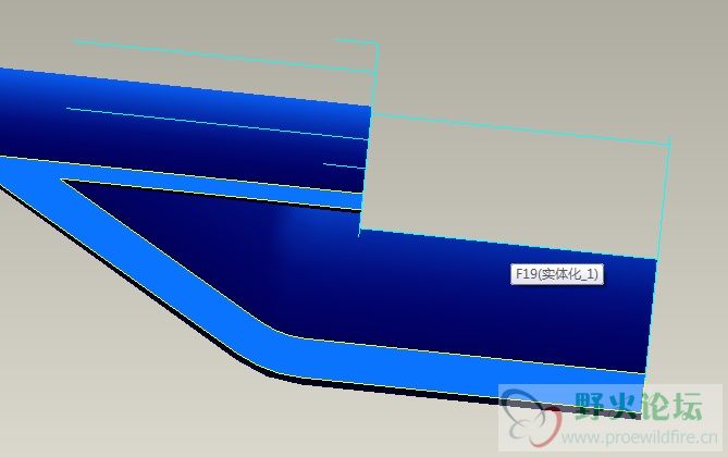

见图片
不懂塑胶件。
那个位置是否可以复制曲面,然后偏距一定厚度(2mm?),,曲面合并,曲面实体化挖空内部。
再在内部加个筋。
这样搞的话,模具是不是很复杂?
纯外行在这闲扯。供参考。

这个不知有没具体要求,要就是个壳,偏移曲面去材料,做成外壁一样厚就行,要是强度不够,那就加筋
