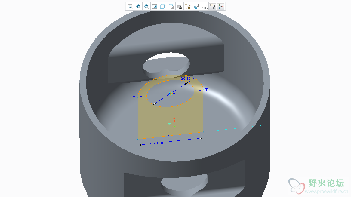

如题,本人刚开始学creo,遇到这个问题,拉伸10不知道怎么一步做出的,请指点!谢谢

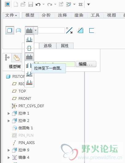

拉伸选第三项本来就是拉伸至下一个曲面,当然是一步做出啊,不太懂问的什么,可以把拉伸所有指令一个一个常数一下,看看区别~
