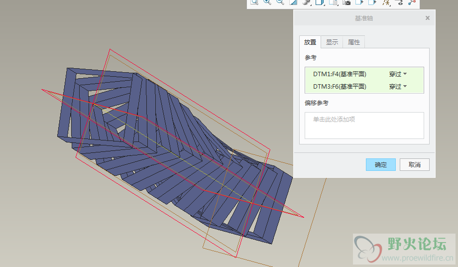

新手求助,怎么做一根通过图中孔的轴。

切换到Top视图可以看到所有孔的中心都在坐标原点,所以直接通过Y轴作一条轴线就是了

做两个平面相交即可啊

两个基准面相交做轴就可以!

两点确定一个轴

1.基准-偏移平面 生成平面后,两平面生成一轴
2.草绘一个三点成圆 取零件的最大外围就能生成圆 以圆创建轴
