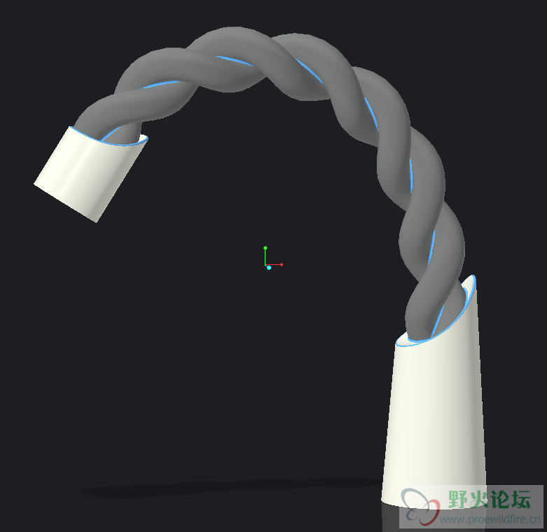

[求助] 谁帮我看看这图怎样做成实体,壳厚度2mm
116
145
发表于 2017-10-11 10:53 | 显示全部楼层 |阅读模式
我分别用了加厚和抽壳,都是只能做到1.4mm。求大神帮忙。
最好尽量小改变模型的倒圆角到情况下,因为改大了感觉就不好看了
主要问题是头和尾那里的倒园角导致不能大幅度抽壳,但是我不知怎样改进~~
1212.prt.rar
504.19 KB, 下载次数: 14
1024
1121
发表于 2017-10-11 10:59 | 显示全部楼层
什么版本的文件不注明下?你倒圆角的半径应该大于抽壳的厚度值

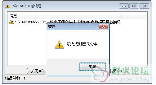

977
173
1765
发表于 2017-10-11 11:06 | 显示全部楼层
压缩包是坏的

发表于 2017-10-11 11:12 | 显示全部楼层
排除的曲面选择那些圆角曲面
116
145
 楼主| 发表于 2017-10-11 11:27 | 显示全部楼层
creo4.0的文件,还有怎么我上传不了rar的分卷文件,也没超过512啊

 楼主| 发表于 2017-10-11 11:38 | 显示全部楼层
但是倒大了图形会变得不自然,麻烦帮忙看看有没有其他的思路怎样改,尽量外形不变

发表于 2017-10-11 11:44 | 显示全部楼层
tearkitty 发表于 2017-10-11 11:42
这个我试过了或许做的不是很正确吧,creo能做到1.4,PROE我用同样的参数只能0.5
说的是压缩包坏...
1024
1121
发表于 2017-10-11 11:54 | 显示全部楼层
把圆角删了,抽完壳再加倒圆角
