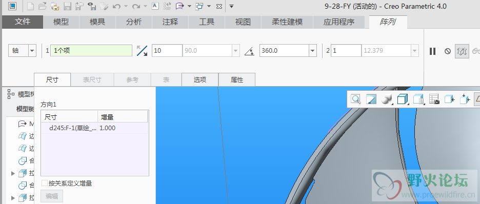

在学习尺寸阵列的时候 不知道怎么确定其旋转的中心?还有草绘文本时  怎么添加文字和旋转中心的角度约束啊?  很困恼 希望老师们解惑。

草绘画好用轴阵列

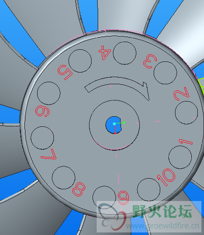

谢谢老师  可是轴整列后字是倒着的
