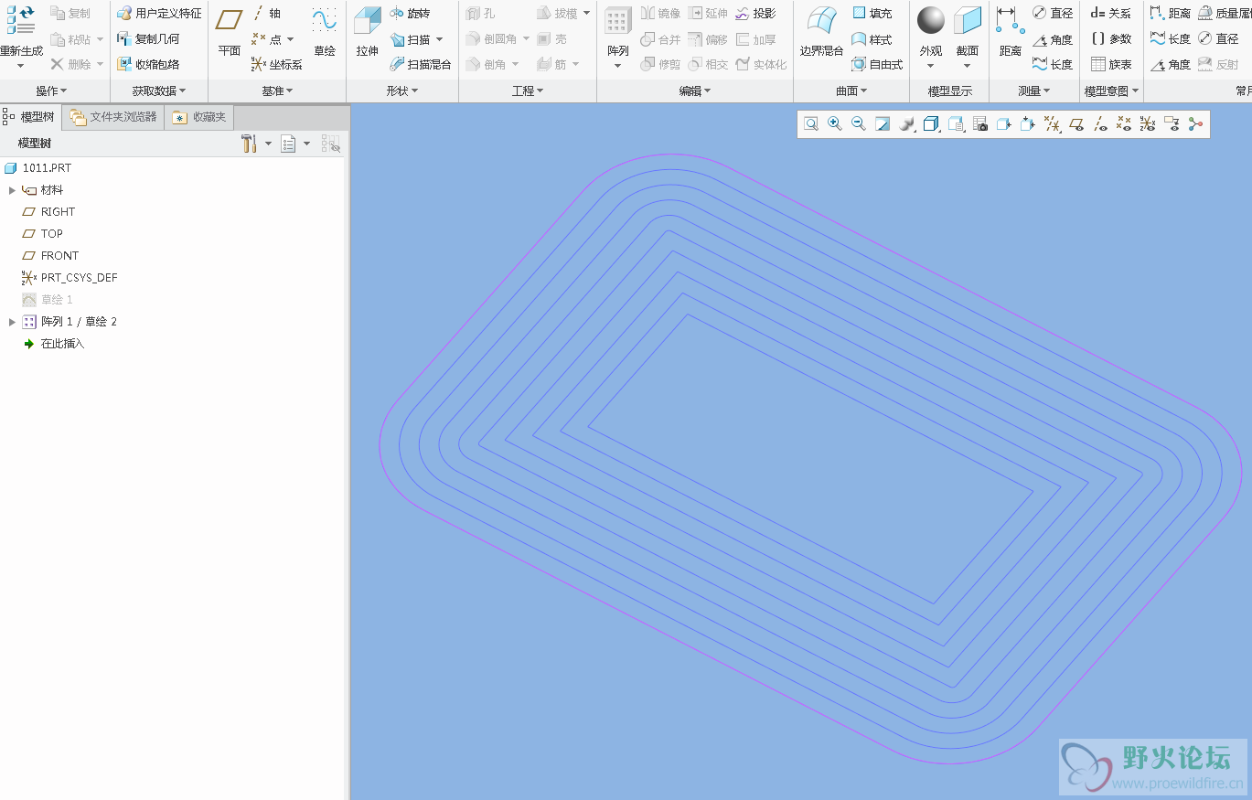

如下图所示,外圈往中心阵列,具体怎样操作??

发表于 2017-10-10 14:30 | 显示全部楼层
尺寸阵列,添加增量应该就可以实现吧!

发表于 2017-10-10 15:06 | 显示全部楼层
这样吗
1011.prt.rar
59.07 KB, 下载次数: 30
CREO 4.0 M020

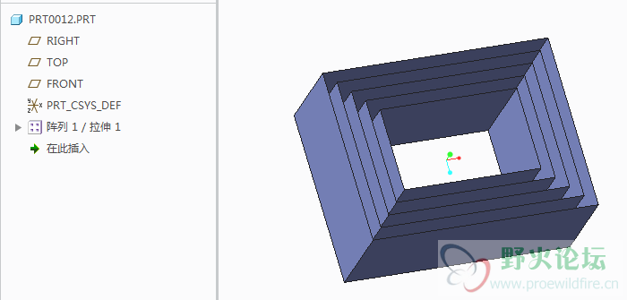

 楼主| 发表于 2017-10-10 15:18 | 显示全部楼层
以这个文件为例,请大哥做个列阵。
side.zip
498.36 KB, 下载次数: 15
以这个文件例子,做个列阵

发表于 2017-10-10 15:50 | 显示全部楼层
luow2006 发表于 2017-10-10 15:30
不,只要方法是对,我无所谓。
我也不知道为啥直接用薄壁切除阵列会失败,只好多撸几步用曲面加厚切除.
side--.prt.rar
320.58 KB, 下载次数: 12

发表于 2017-10-10 16:01 | 显示全部楼层
不是做出来了吗?你要的是什么效果嘛,是阵列曲线还是阵列切口?里面不都有哇
