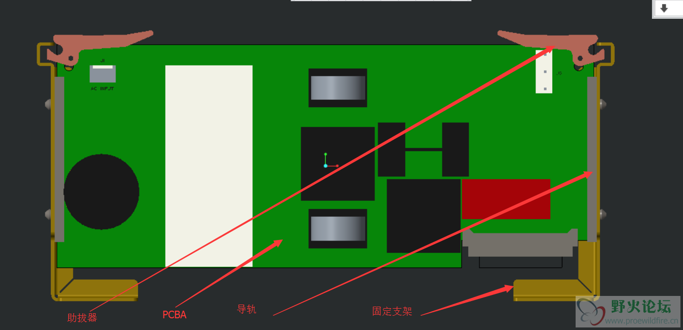

请教下大家,如下的结构怎么设置零件彼此间的连接。两边扳动助拔器,PCBA板向上运动。
问题一:如何设置可以让助拔器同时向上或者向下绕各自的轴转动。
问题二:助拔器和支架之间需要设置连接方式嘛,是凸轮约束嘛。
请大家指教,谢谢。

我是想看拔出助拔器的过程中,是怎样绕固定支架转动的

我是想看拔出助拔器的过程中,是怎样绕固定支架转动的。我设置的连接,助拔器会与安装支架干涉,不知道怎么设置它们的关系。

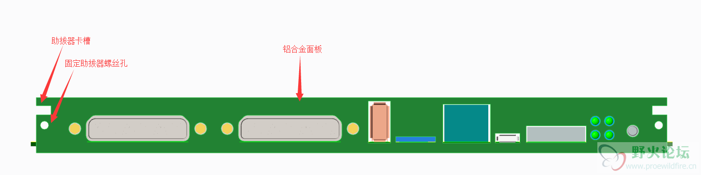

首先,楼主你手上有助拔器实物吗,如果没有建议你先看看助拔器实物。我以前做过这种使用助拔器的结构,PCBA前面是有一个2.5mm厚的铝合金面板的,助拔器固定在铝合金面板上,面板通过助拔器配件与PCBA固定,这样直接安装在支架上面就可以了。

谢谢你,你说的助拔器我在做矩阵服务器的时候也用过的!我模型上的那个是选型手册上这么叫的,我就沿用了,可能不妥

问题一:是运动仿真模块添加电机可以实现!
问题二:是通过凸轮连接!
