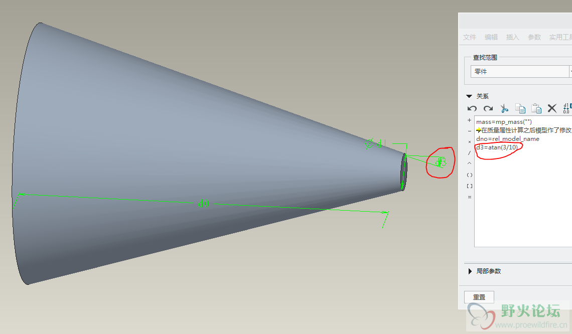

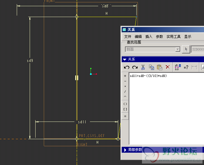

在creo中如何精确绘制3:10的锥度?(我想是否能用关系式实现,形状为等腰梯形)谢谢!

试了一下,还是没成功,图片已上传,恳请大师帮忙,谢谢。

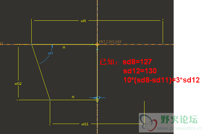

发表于 2017-10-7 13:07 | 显示全部楼层
3:10锥度不是上底3n,下底10n吗?跟高度有什么关系

发表于 2017-10-7 13:16 | 显示全部楼层
像是解方程,Sd8和Sd12都是已知的,求Sd11
锥度=圆锥底面直径与高度之比或者底圆直径与顶圆直径之差与高度之比 度娘说的

发表于 2017-10-7 14:37 | 显示全部楼层
锥度 一端直径   高度  求另一端直径 有这么麻烦吗

发表于 2017-10-10 10:12 | 显示全部楼层
用关系式就可以了,不用设置参数!
发表于 2026-3-20 10:11 | 显示全部楼层
futurism 发表于 2017-10-10 10:12
用关系式就可以了,不用设置参数!
这个确实最简单,但是应该是d3=atan(0.5*3/10)
