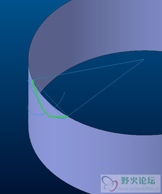

发表于 2017-10-2 21:46 | 显示全部楼层 |阅读模式
悬赏30金钱未解决

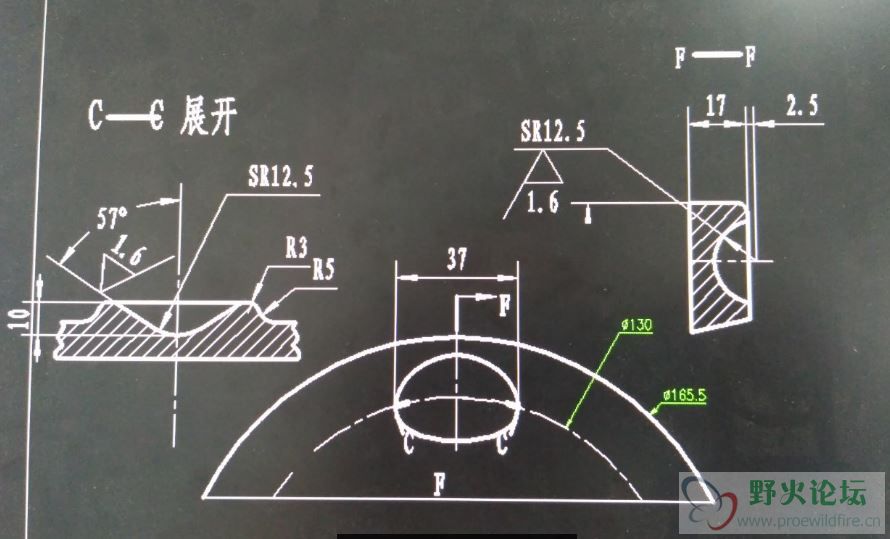

如下图,中间那个圆槽能怎么按尺寸做出来呢?谢谢大家
239
278

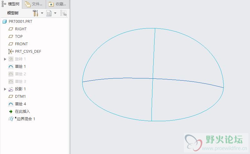

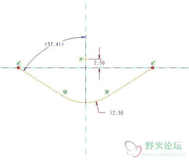

发表于 2017-10-3 17:46 | 显示全部楼层
不知道是不是你想要的
投影第二幅图中草绘的曲线
曲线做完了应该就简单了吧

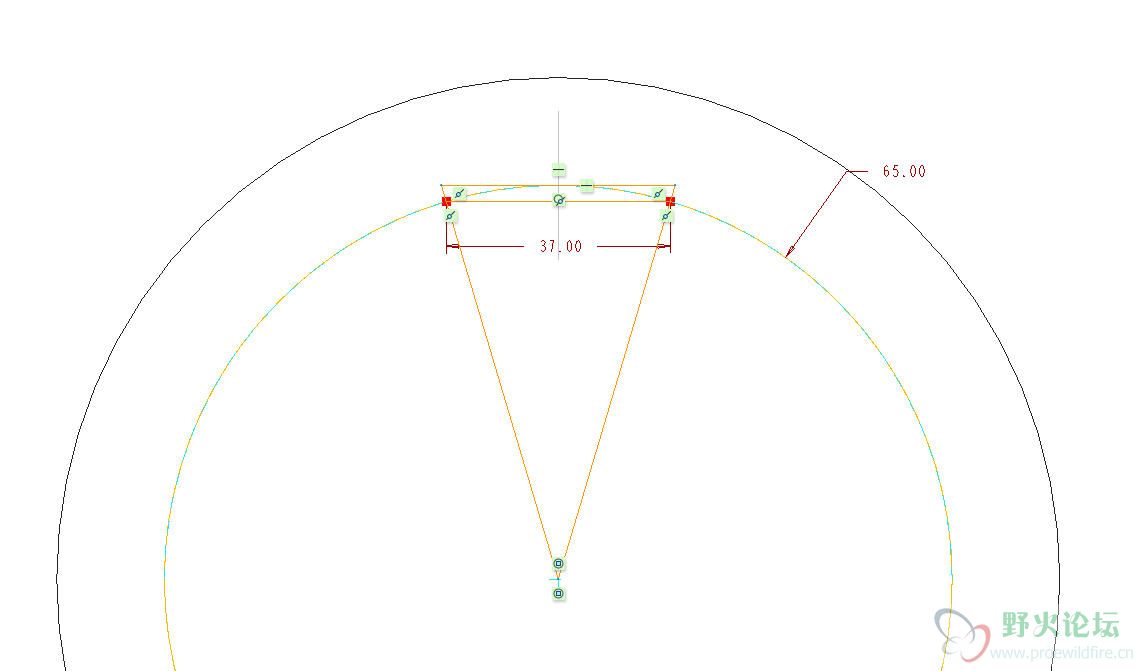

277
372
 楼主| 发表于 2017-10-3 19:30 | 显示全部楼层
hyjxwang 发表于 2017-10-3 17:46
不知道是不是你想要的
37是个虚尺寸,可以不用管太多,重点是2条曲线和130的节圆。

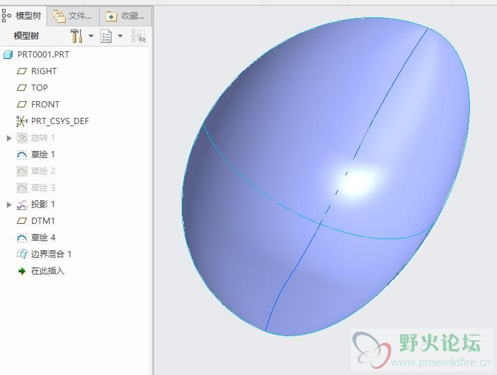

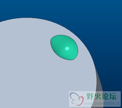

发表于 2017-10-3 21:39 | 显示全部楼层
大概这样吧。
yh_71002.prt.zip (34.97 KB, 下载次数: 1)   creo4.0版本,仅供参考。。。
伪君子的掘墓人 + 1 热心助人

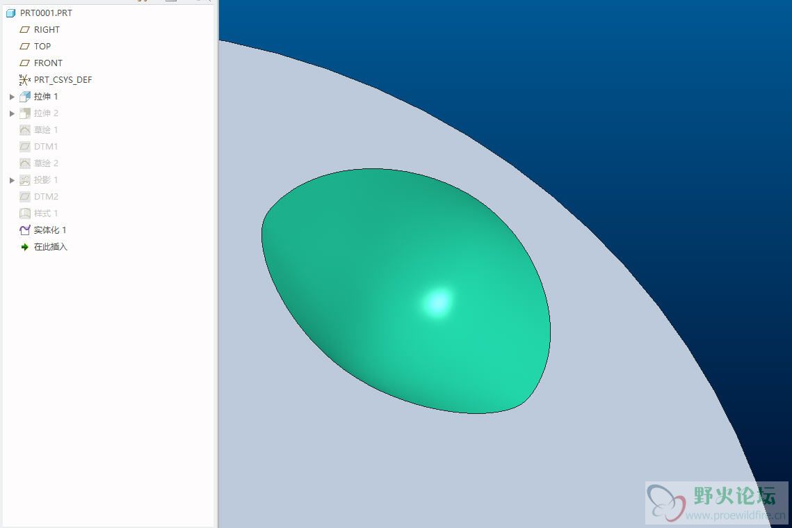

239
278
发表于 2017-10-3 22:10 | 显示全部楼层
再试一下。
prt0001.prt.rar (78.43 KB, 下载次数: 5)

 楼主| 发表于 2017-10-3 22:39 | 显示全部楼层
sdgdjgb 发表于 2017-10-3 21:39
creo4.0版本,仅供参考。。。
感觉你边界混合时就直接把外圆圆周给画出来的,这个应该是自然形成的。混合出来的效果尖端有收敛,这个导处去加工会很困难。
我看实物这个圆很光滑的。
