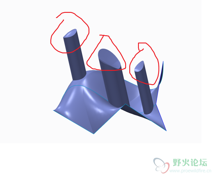

不好意思又來發問了....
除了"邊界混成"及"掃描混成"之類的辦法.有其他方法在圖中紅圈處製造圓頂嗎?
畢竟要是數量一多就不好處理了,特別是作鉚釘形狀的裝飾時.....
另外如果側邊不是垂直而是有斜度的話又要怎麼作呢?
小弟是用CREO2.0....
拜拓各位大哥大姊了
拍謝,是我想的方向錯了,應該先作一個圓頂柱體再點陣列才對而不是直接位移......

发表于 2017-10-3 06:39 | 显示全部楼层
面没要求的话,可以用扭曲命令里的雕刻做
44
发表于 2017-10-27 23:14 | 显示全部楼层
1. 系统配置文件:allow_anatomic_features 设置为“yes”;
2. 插入-高级-半径圆顶\剖面圆顶.
