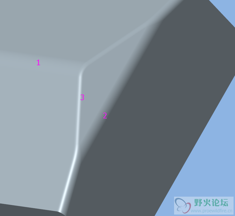

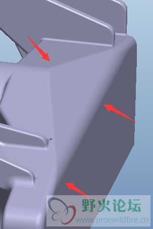

有没有大神,告知一下方法。

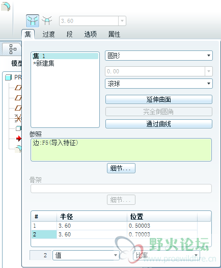

在倒角那里下面半径位置可以右键设置不同位置的倒角尺寸

我用过倒圆角 倒出来的跟原图有差距

你的 1  2  进行了  3是怎么弄得 我一直点出不来
