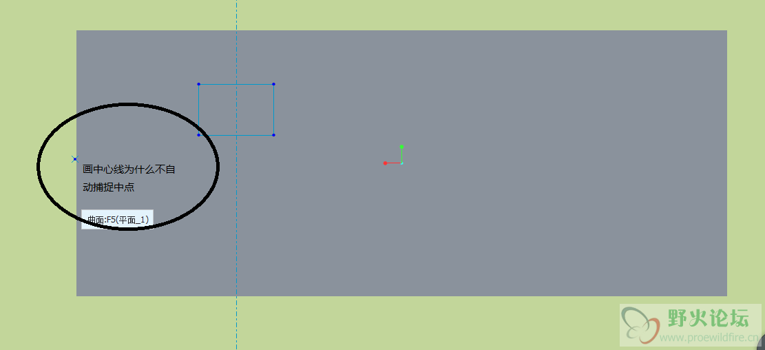

画中心线为什么不自动捕捉中点?我记得其它软件都有吧,
命令栏草绘捕捉点都勾选了,另外搜了下同时按ALT键的话是点定住了,为啥?

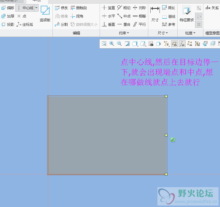

需要先參照邊線才能喔

CREO 4有这个功能,其他的没有,要辅助画出来!
