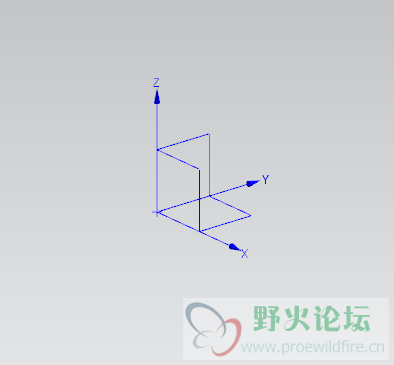

正常的三维坐标系不应该是Z轴在上吗,为啥在creo这边变成了侧边,这是斜轴侧视图?这可以设置的吗?怎么设置?
另外还有一个问题,每次新开零件,模型属性的单位老是默认英制,有把英制改为公制的方法吗?
这是UG和其他数控软件默认的坐标系方向
这是UG和其他数控软件默认的坐标系方向
我就是奇怪creo的默认是Y轴向上!可以改的吗?

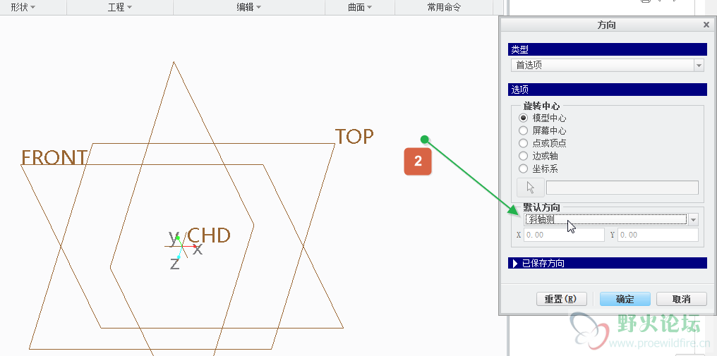

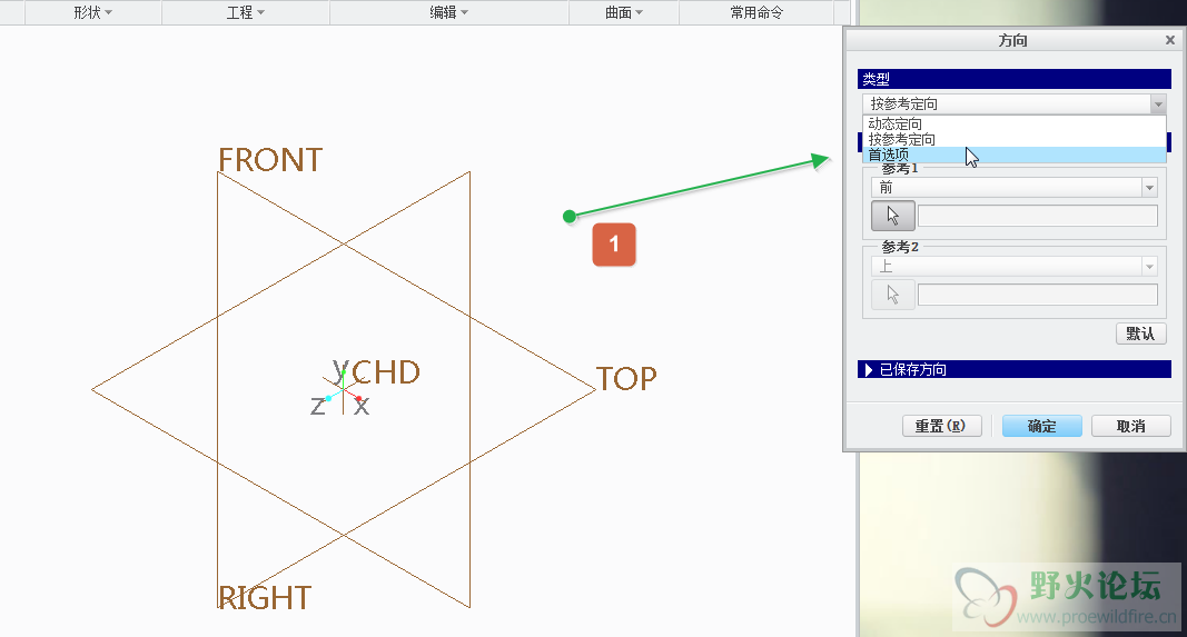

发表于 2017-9-21 15:29 | 显示全部楼层
Z轴向上的没有见过。
设置好之后保存模板即可

您好,正常的三角坐标系不是Z轴向上的吗?数控,UG什么的都是这样的啊- -然后您图上的方向选项我也没找着,您能说详细点吗
