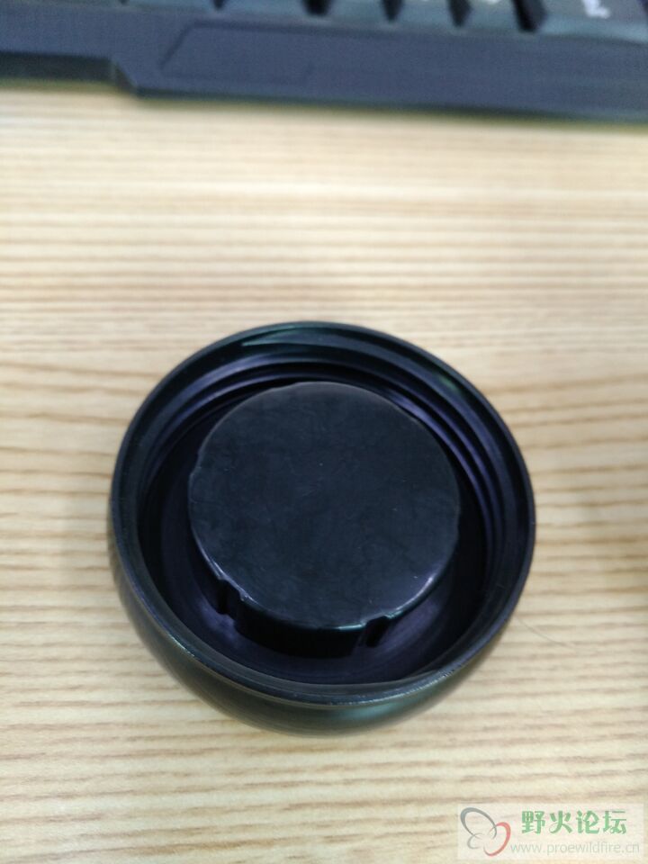

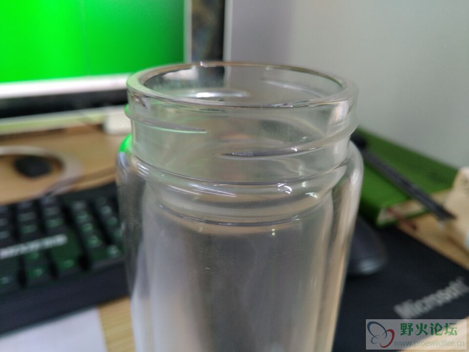

普通的螺纹会画。 查了一下这种水瓶上的叫三头螺纹,没想到思路。
有朋友能帮忙画一个,顺便把它对应的上盖那部分装配也画出来。对这个实在不了解。
两个部件的牙都是外螺牙,怎么把握装配。
在此感谢了!

发表于 2017-9-16 10:41 | 显示全部楼层
画一条整列三条

把完整的螺纹 投影到上面 再分三段节取 再扫描

做好一条螺纹再轴镜像就好了。哈哈!
