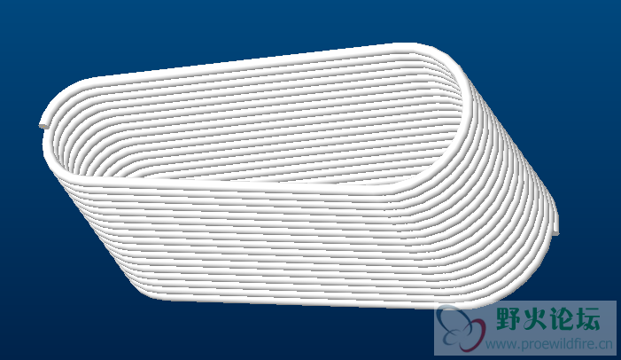

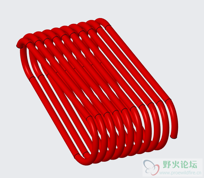

求助大神帮忙此零件的具体画法,感激不尽
251
302
发表于 2017-9-13 09:47 | 显示全部楼层
是不是这样?
139
174
 楼主| 发表于 2017-9-13 10:47 | 显示全部楼层
是的,能否赐教如何绘制,tks

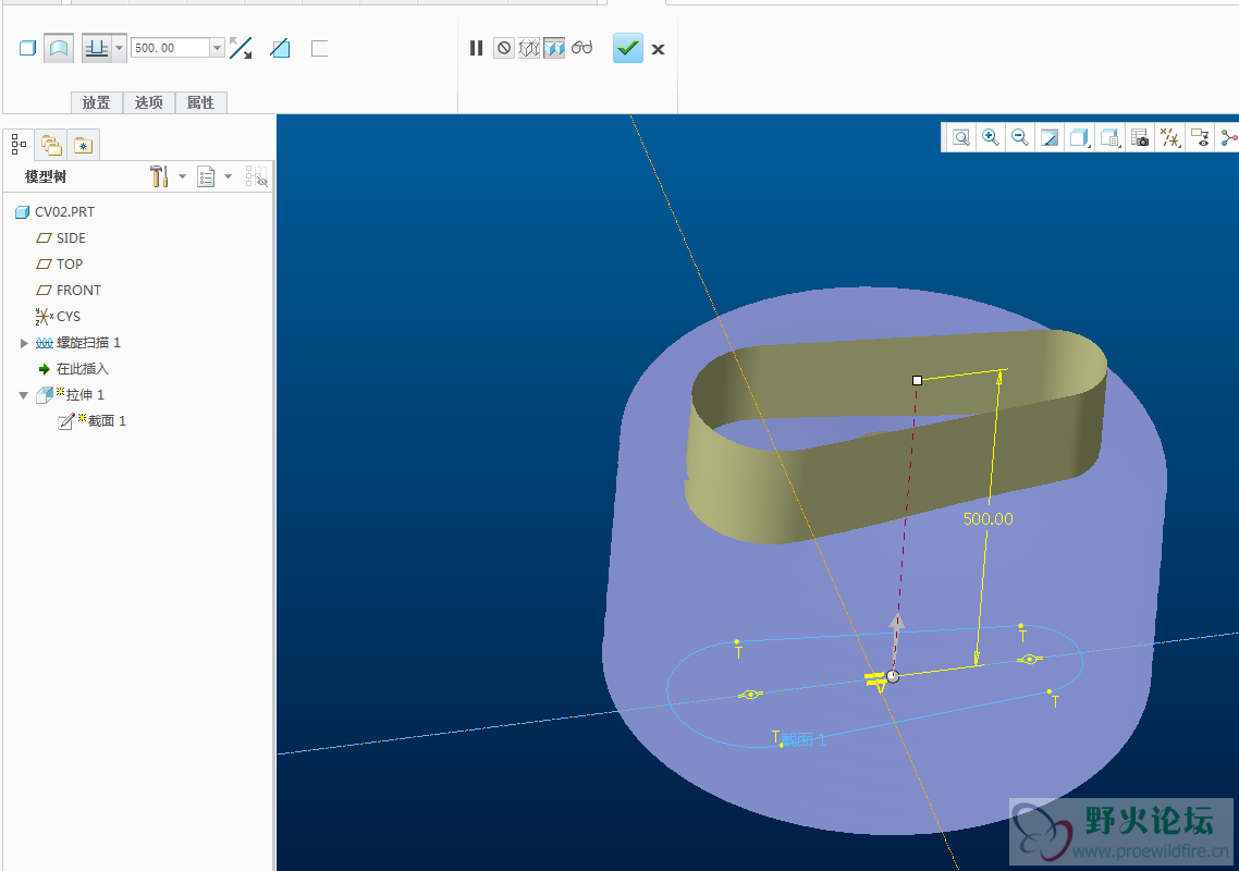

发表于 2017-9-13 11:04 | 显示全部楼层
这个简单点,咋不先自己思考一下?
creo3.0的

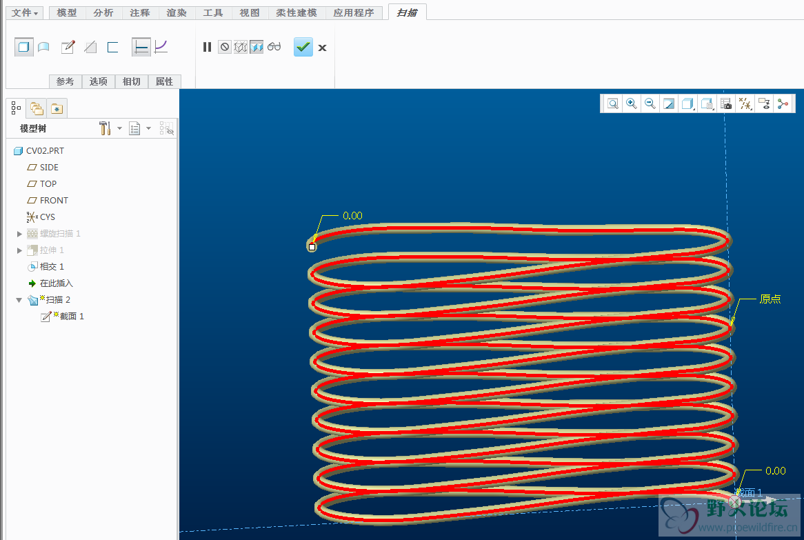

发表于 2017-9-13 11:18 | 显示全部楼层
1. 引申 形體
2. 螺旋掃描曲面
3. 相交曲線
4.掃出即可

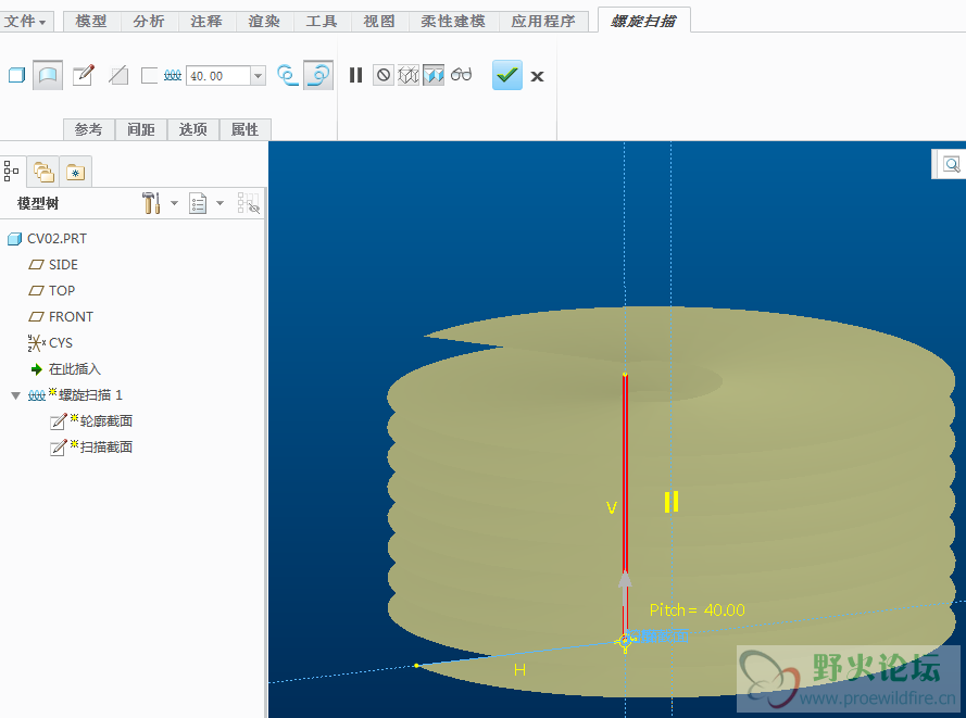

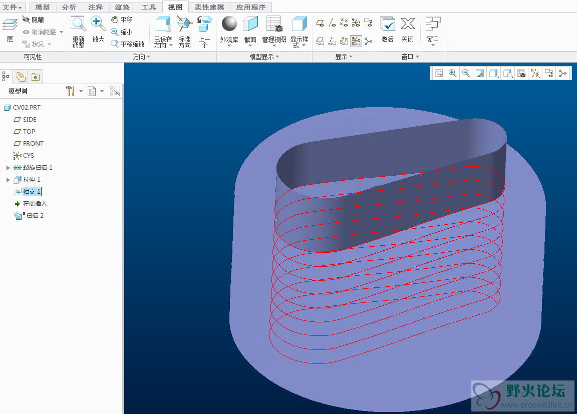

发表于 2017-9-13 14:55 | 显示全部楼层
wxsqyyl 发表于 2017-9-13 11:29
能稍微讲解下吗,我用的proe,有点不懂
1.螺旋扫描出螺旋曲面。
2.建立和螺旋曲面相交的拉伸曲面。
3.两曲面相交取交线。
4.交线扫描。

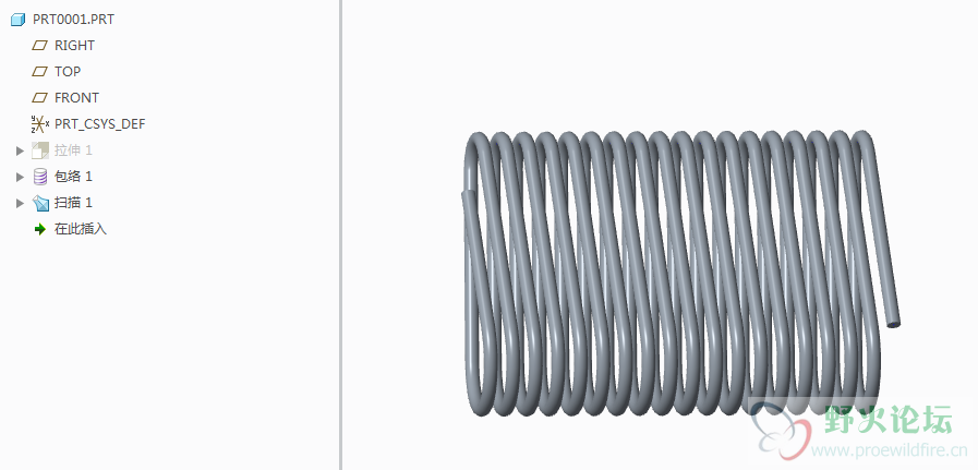

发表于 2017-9-13 17:18 | 显示全部楼层
给你提供另一种方法:
1.拉伸曲面;
2.包络;
3.扫描。
