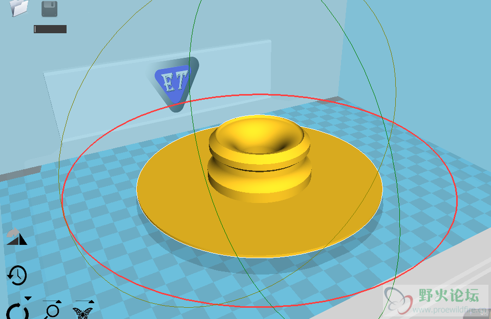

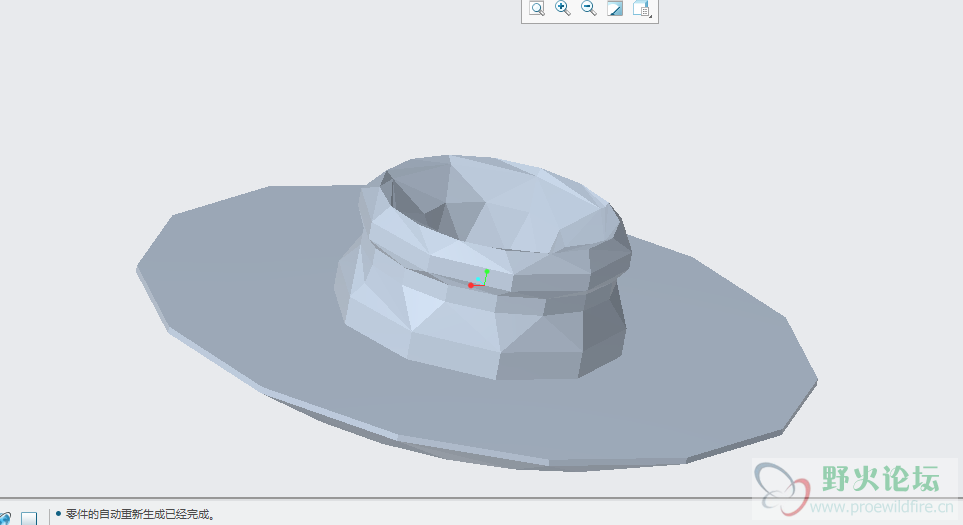

带陵角 [L38(RH9P8OK_33SVN56.png ,求助下,怎么解决!!!

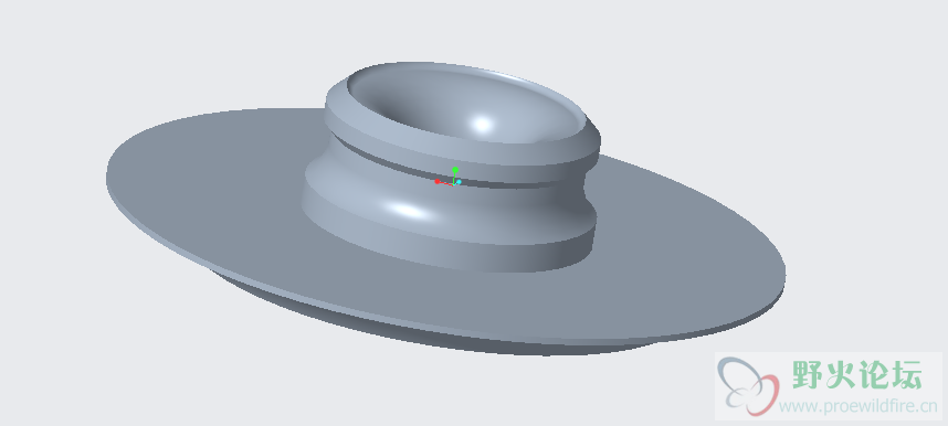

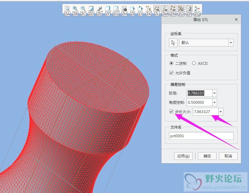

发表于 2017-9-11 10:02 | 显示全部楼层
把参数调小一些

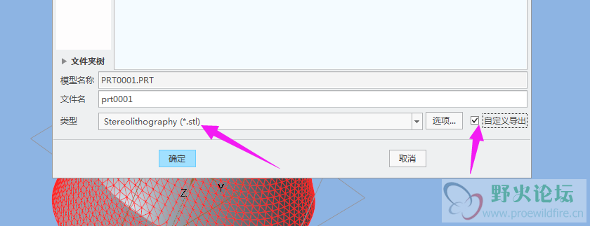

见附图

感谢 大哥  有用 。我把步长,弦高改为最低就好了!!!
