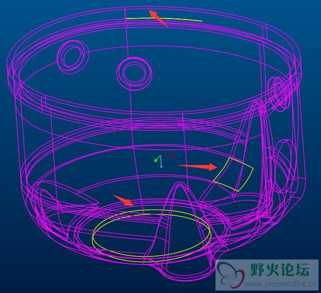

有别人那里转过来的图,是一个非参的曲面,里面有几处多余的面和不闭合的地方,想实体化一直失败。搞了几天没完成,现请高手帮忙,版本是preo 5.0的。
黄色部分去除,实体化。
黄色部分去除,实体化。

这下好光滑了 楼上那个也变形了

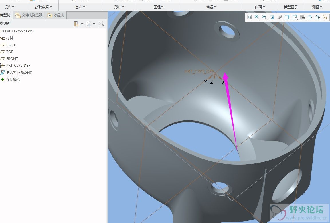

这下好光滑了 楼上那个也变形了

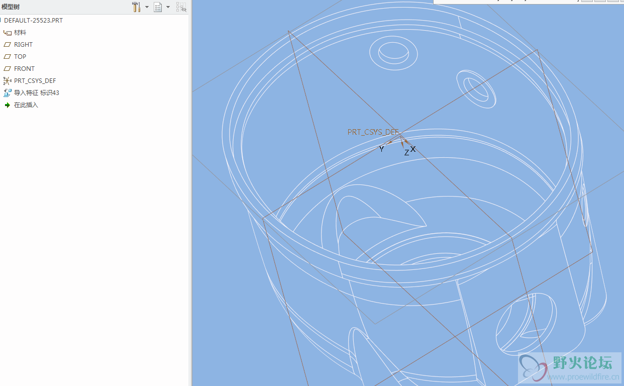

好些个地方有轻微变形了,你之前用了自动修复了吗? 我懒死了,变形的不弄了

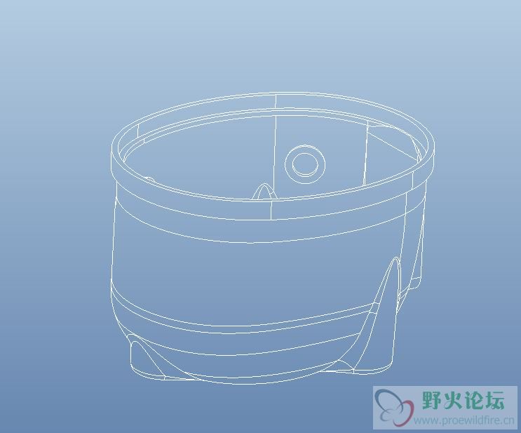

搞好了,看看

修复的很好,能讲下之前多的那个面如何去除的和上面红色线条部分如何修复的吗?
