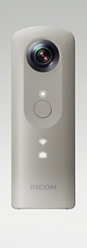

透明或者是半透明塑胶材料,表面喷涂黑色,然后镭雕,去掉光亮处的表层油漆即可.

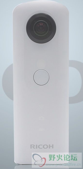

我看了下白色的,机身表面看不到镭射的痕迹,好像是内侧丝印LOGO,再通过LED照射显示

我看了下白色的,机身表面看不到镭射的痕迹,好像是内侧丝印,再通过LED照射显示

楼主,可以在内表面做喷涂之后雕出形状即可啊,不一定在外表面哦,你拆开看看

恩,我是在网上看到的图片,没法拆。。

网上的图也有可能是渲染的图,不一定实物是这个效果
