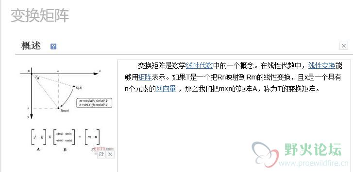

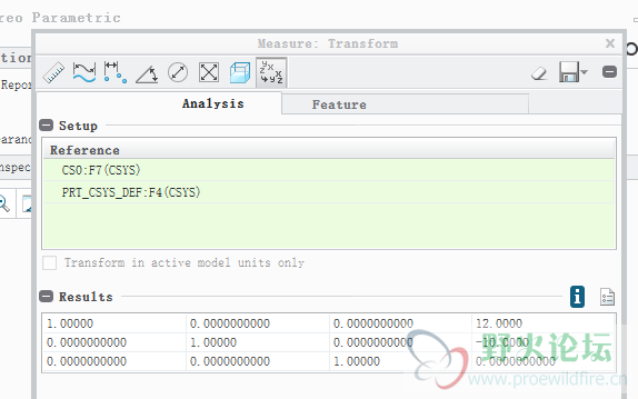

要生成变换矩阵
1. 单击“分析”(Analysis) > “测量”(Measure) > “变换”(Transform),或右键单击图形窗口,然后从快捷菜单中选取“变换”(Transform)。“测量”(Measure) 对话框打开。
2. 选择第一坐标系。
3. 按住 CTRL 键并选择第二坐标系。两个坐标系之间的变换矩阵会显示在“测量”(Measure) 对话框中
4. 要利用活动模型中的单位和坐标系创建变换矩阵,请选择“仅在活动模型内变换”(Transform in active model only) 复选框。
