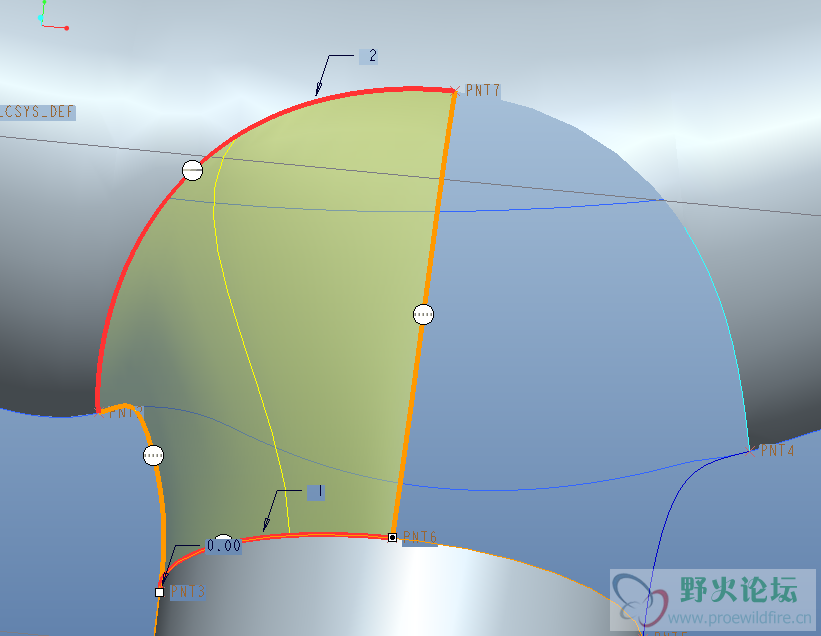

[求助] 怎样才能去掉边界混合混合的缝隙

 楼主| 发表于 2017-9-4 09:30 | 显示全部楼层
G星月无痕A 发表于 2017-9-2 21:21
我用5.0 的给你约束好 了;
但是 你是怎么选中那条线的,我选不到那条线啊
68
78

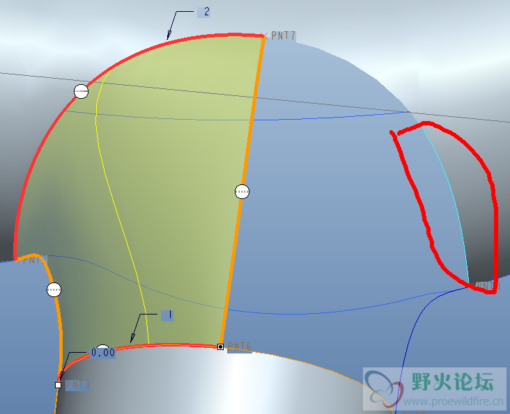

 楼主| 发表于 2017-9-4 09:32 | 显示全部楼层
我用5.0 的给你约束好 了;
这条线断开的
82
102
发表于 2017-9-4 11:47 | 显示全部楼层
线是断的,是因为你前面画轨迹线的时候是多段线画的,
面是线构成的,要和面之间形成相切,线必须先要相切;
你选不中,是因为你没有把那条线复合成逼近;
