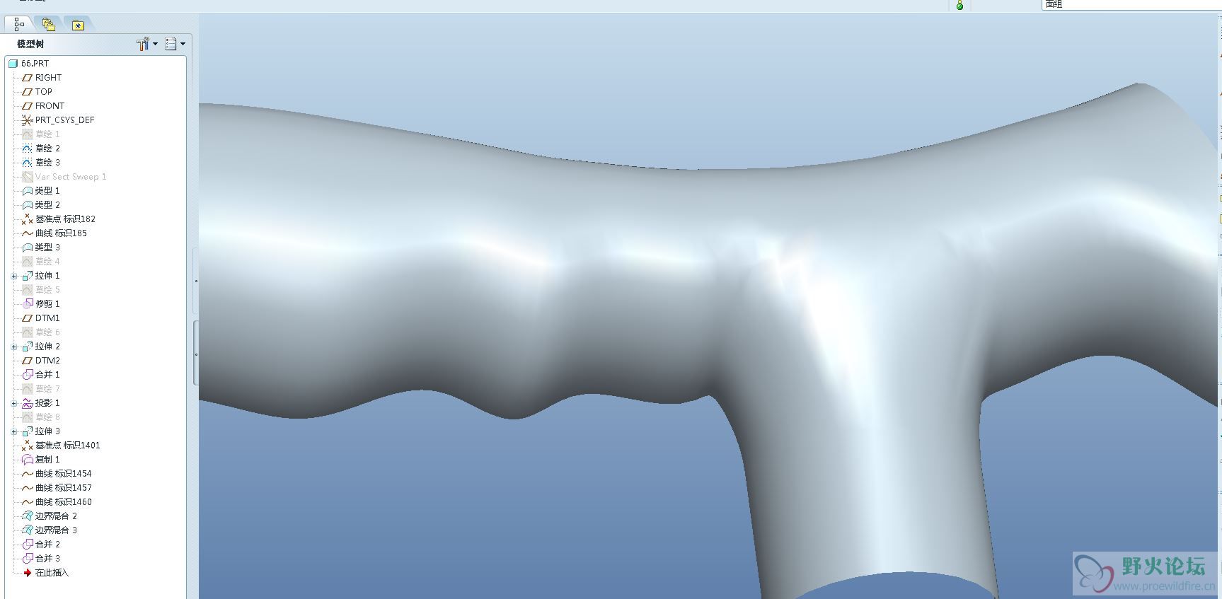

[求助] 怎样才能去掉边界混合混合的缝隙

 楼主| 发表于 2017-9-1 16:49 | 显示全部楼层
yanlijun0522 发表于 2017-9-1 16:38
你线没有约束好 约束为曲面相切或曲面曲率
你是怎样约束的啊 我约束相切的时候就生成不了了, 你可以发下prt 文件吗 谢谢

发表于 2017-9-1 17:23 | 显示全部楼层
相切不了 是你扫描前的线没弄好  造成面质量不行
  我看了下最下面和中间的线 没必要那么多点

发表于 2017-9-1 17:29 | 显示全部楼层
用造型比较简单

 楼主| 发表于 2017-9-1 18:12 | 显示全部楼层
可以帮我弄下吗  我的源文件在前面

发表于 2017-9-2 13:28 | 显示全部楼层
线没做好引起的

发表于 2017-9-2 21:21 | 显示全部楼层
我用5.0 的给你约束好 了;
