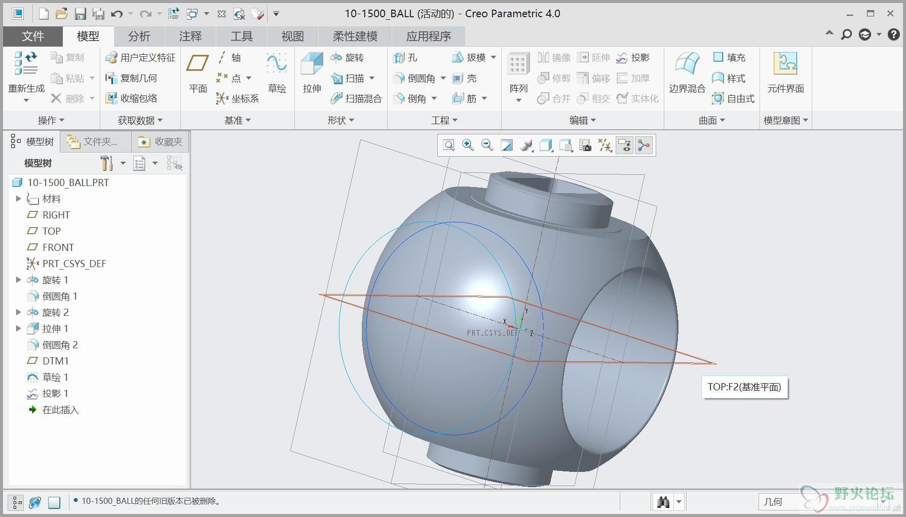

请问:我现在画了一个实体球,现通过投影一个设定尺寸值的圆到球面上,那么接下来我该如何操作,可以使得投影在球面的这个圆的曲面可选。(点选曲面不是整个曲面,而是只要这个圆投影的尺寸范围的曲面),先谢谢了!  不吝赐教!

发表于 2017-8-31 15:30 | 显示全部楼层
可以先复制整个曲面,然后用投影线将它进行剪切

发表于 2017-8-31 15:33 | 显示全部楼层
复制投影曲线所在的面组,用投影曲线修剪这个面组,不知道是不是你想要的效果
