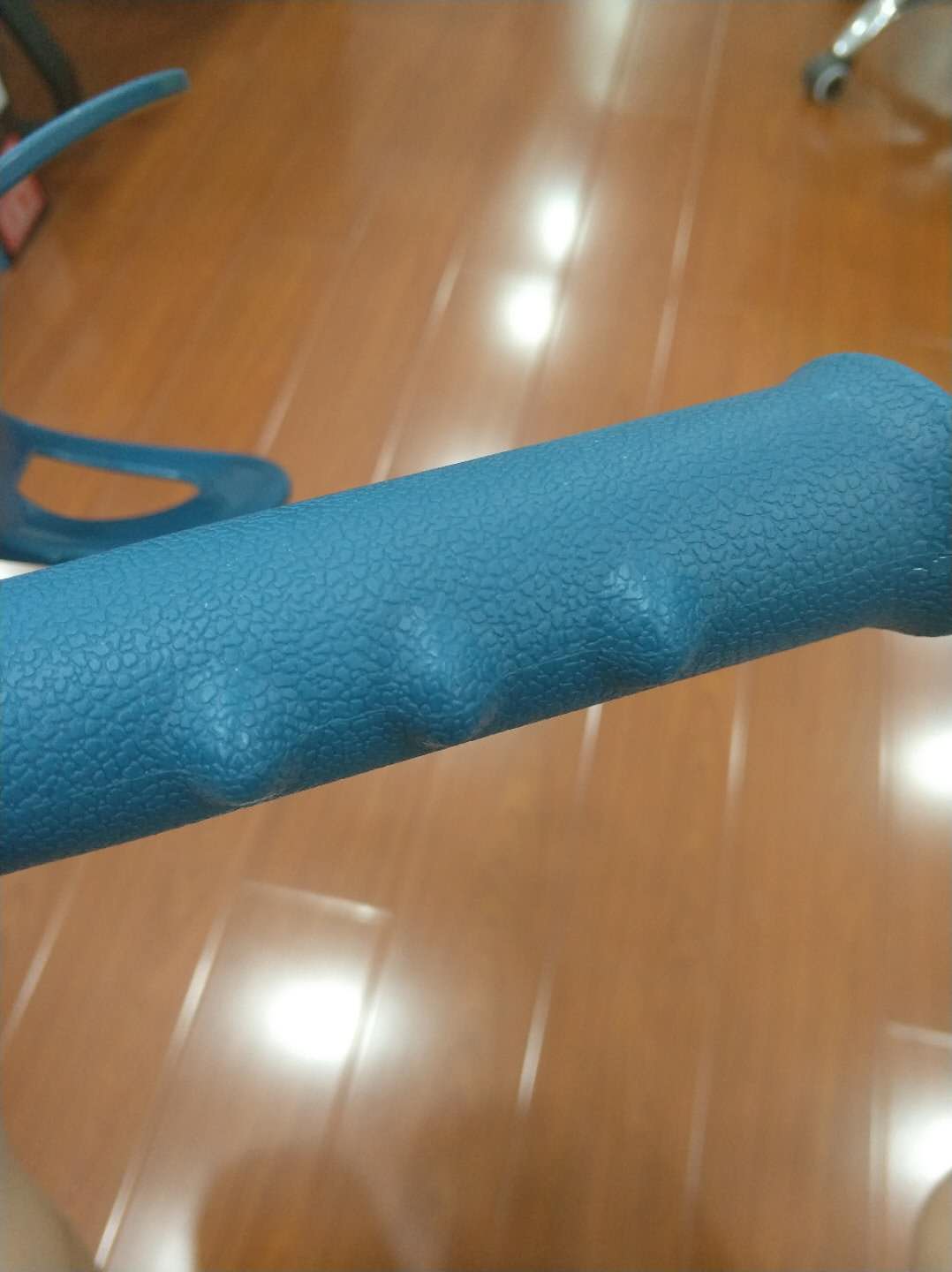

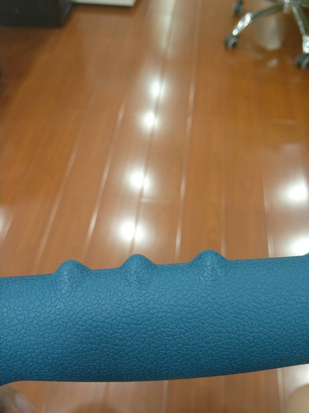

发表于 2017-8-30 16:12 | 显示全部楼层 |阅读模式
悬赏10金钱未解决
如图 求大家帮帮忙
977

发表于 2017-8-30 16:54 | 显示全部楼层
这个晒纹晒出来的吧,要画上去那得花多少功夫
68
78
 楼主| 发表于 2017-8-30 17:31 | 显示全部楼层
主要是那三个突出来的

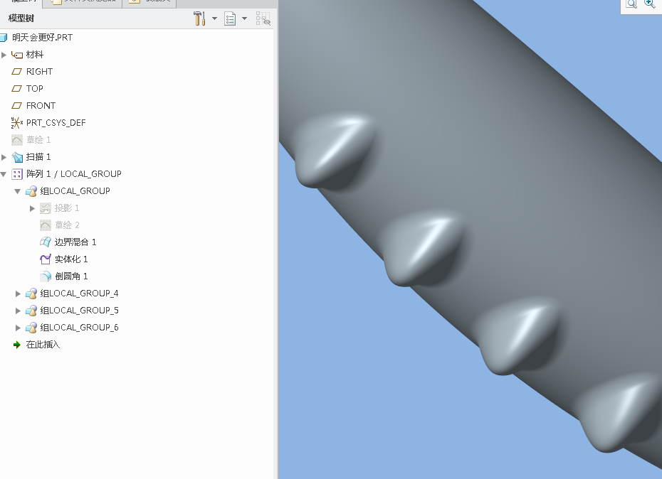

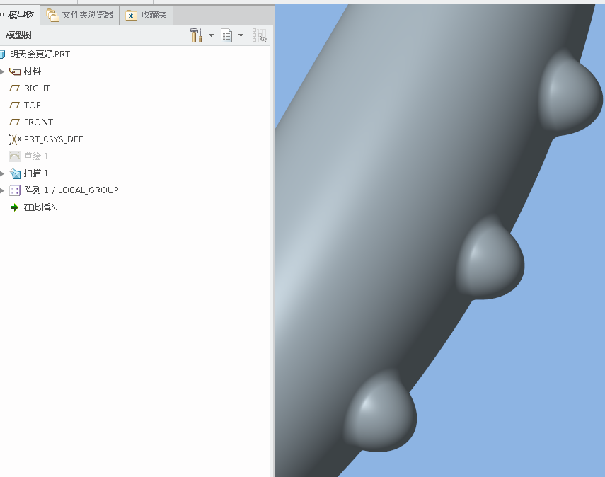

发表于 2017-8-30 18:38 | 显示全部楼层
huojinjun83 发表于 2017-8-30 17:31
主要是那三个突出来的
条条大道通罗马,仅供参考
条条大道通罗马,仅供参考
明天会更好.prt.rar
46.43 KB, 下载次数: 15
CREO4.0 M020
977
173
1765
发表于 2017-8-30 19:03 | 显示全部楼层
撸个边界
0830.prt.rar
82.64 KB, 下载次数: 16
CREO4.0M020

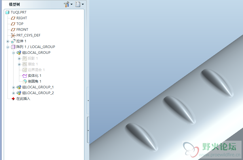

131
150
发表于 2017-8-31 11:36 | 显示全部楼层
投影——边界混合——实体化——倒角——阵列
tuqi.prt.rar
412.17 KB, 下载次数: 6
