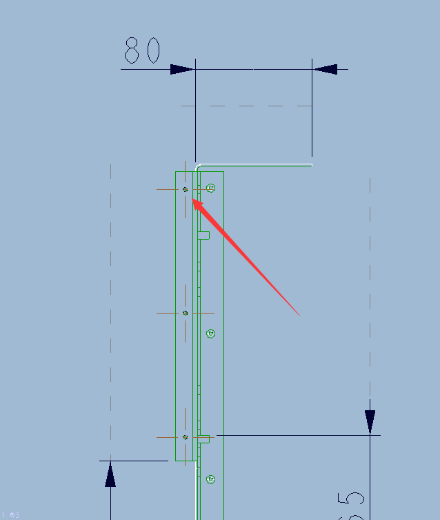

Proe 5.0工程图这个十字标示的大小怎么调节。不是单个的草绘拉,是整个工程图里的十字标示全部变大或者变小

十字轴线的大小与要标注的圆的大小相关,
以超出圆的大小的尺寸来控制其大小。
具体见图片的控制选项。
希望帮到你。

工程图修改其选项值后,貌似只与其后续的标注起作用。
