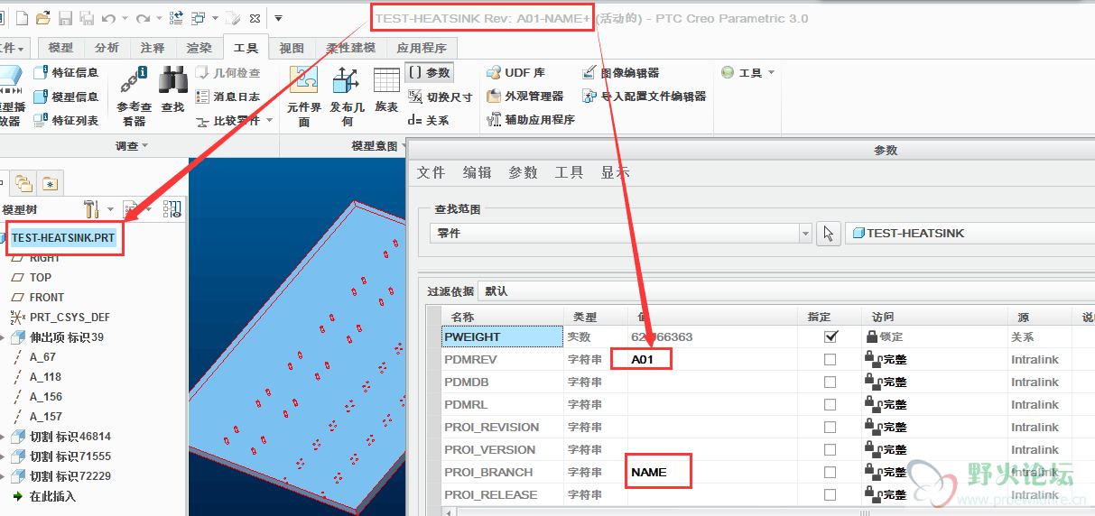

别人给的proe零件,自己却看不懂。
PROE的命名原则是不能有非法字符,附图中的零件却又冒号等字符,但模型树中跟显示名称不一样。。
显示,名称跟参数相关,请教下是如何做到的。
附图见楼下

看附图

这个和PDM系统WINCHILL有关

与file下manage session下的sever management系统有关,有些公司是通过windchill把图档放在server上,有权限的人才能做修改和存储等操作。方便各个不同function TEAM共享。

好像是有权限才能改这些参数..
我是修改了一个config选项才能改动PDM参数
