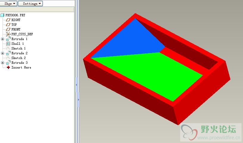

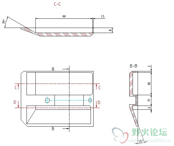

哪位能教我下附图中的零件 20斜度的槽和30斜度的槽 相交的部位怎么画出来
在线等 我用的是PROE3.0

拉伸到面...

两个拉伸到制定面就可以了

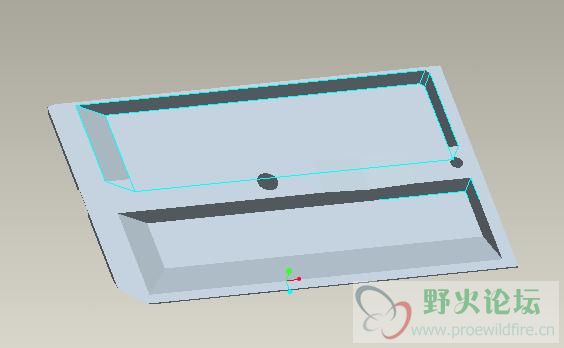

是不是这样
pjkg.prt.rar
59.15 KB, 下载次数: 11
